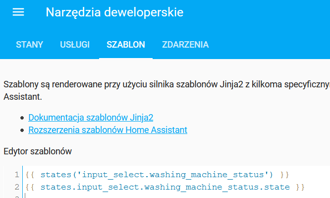

Jak dobrze widzę to przyklad z dokumetacji HA Input Select - Home Assistant, nastepnym razem jak coś kopiujesz to podaj źródło.
Edit: a jednak obie opcje są poprawne, sprawdziłem u siebie na przykładzie statusu prania:
