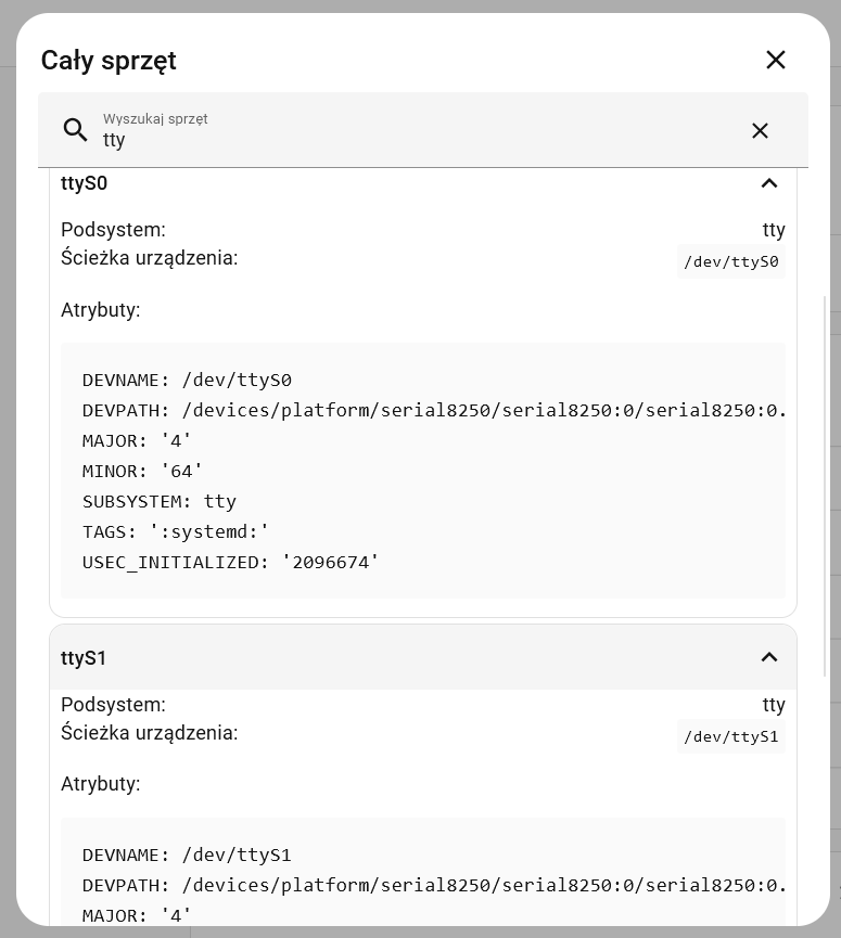

Witam, potrzebuję zainstalować HA na proxmox, ale aby można było korzystać z wbudowanego com2 na płycie głownej miniPC, który działa jak RS485. Zainstalowałem na VM HAOS ale nie da się poprawnie przekierować portu uart com (/dev/ttyS01). Dongiel zigbee sonoff przekierowuje bez problemu. Chat gpt twierdzi że " Brutalna prawda:

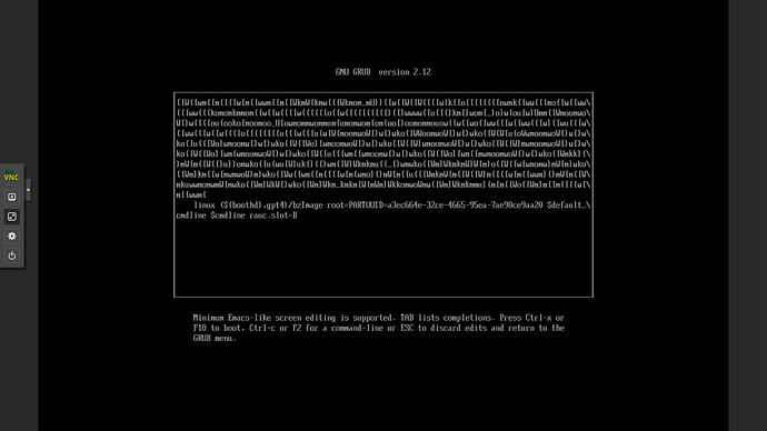

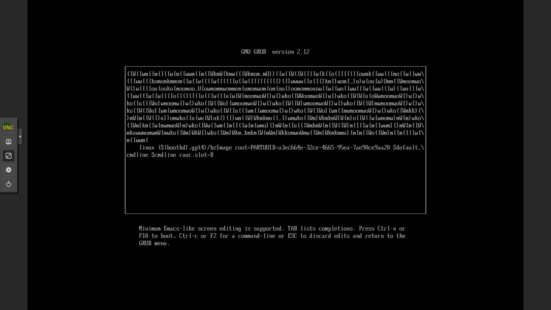

Przez dodanie linijki “args: -chardev serial,id=char0,path=/dev/ttyS1 -device isa-serial,chardev=char0” do conf niby działa, ale wysypuje się boot i po każdym restarcie trzeba manualnie wybrać system do bootowania. Pewnie wykrywa konsolę szeregową jako aktywną i wymusza grub

Albo jak sprawić aby qm dodawało ttyS1 pomijając ttyS0, bo teraz bez względu co wpiszę np qm set 101 -serial1 /dev/ttyS1 to w HA i tak zawsze jest ttyS0.
Rozwiązanie okazało się bardzo proste. Wystarczyło zmienić jedną linię w /mnt/boot/EFI/BOOT/grub.cfg set timeout=1 na set timeout=0.
Usuwa to moment oczekiwania – GRUB natychmiast startuje system, zanim dane z portu zdążą go zablokować.
