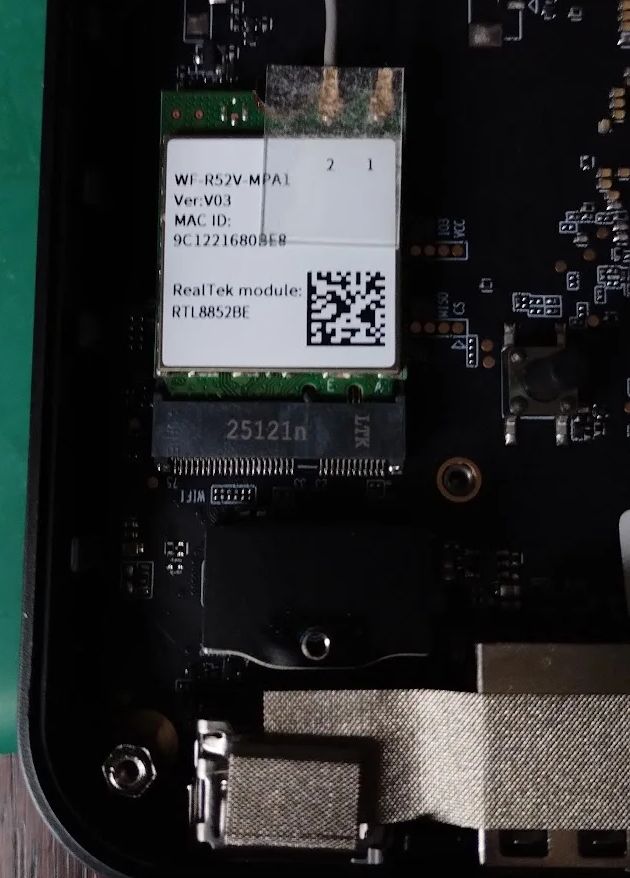

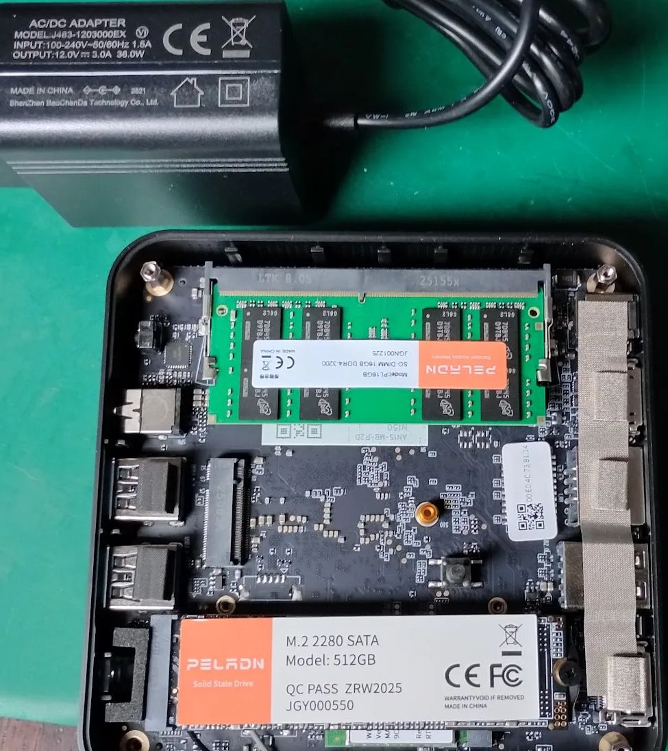

Z tego co widzę WiFi na Realteku, RAM noname na kościach Microna i dysk noname (tu wiele nie widać), za to do gniazda nvme chyba wejdzie tylko rozmiar 2242
edit - tak się zastanawiałem nad tymi podzespołami noname (dysk i ram) - wychodzi na to, ze są to whitelabel obrandowane jako peladn = panlei = panmin (alibaba im zlikwidował im ten sklep ciekawe dlaczego) = pradeon (no tu to już grubo polecieli, ale chyba nie chcą ryzykować konfliktu z AMD i ta nazwa obecnie pojawią się tylko w adresie ich strony) kłamią jak najęci - szczycą się historią od 2002 roku, a firma założona w 2016… 3 linie produkcyjne, 10 maszyn, czyli raczej składają niż produkują coś swojego, jedną z głównych działalności jest… brandowanie.
Jak przyjdzie, to się pochwal zdjęciami i doświadczeniami, najwięcej info w sumie wyciągnąłem z komentarzy na Ali, i na tej podstawie jak dla mnie to sprzęt “na czarną listę” jeśli chodzi o HA.

Realtek produkuje na tak masową skalę, że chyba każdy się z ich wypustami zetknął, plus jest tego taki, że istnieją otwarte sterowniki. A nawet gdyby akurat do tego modelu nie było to karta da się wymienić, bo jest m.2 (akurat do tej ze zdjęcia wyżej moim zdaniem HAOS-generic ma sterowniki, a w szczególności firmware, bo to taka “win-karta”).
W sumie pewnie będziesz korzystał z WiFi, bo w HAOS-generic jeśli nie ma do czegoś sterownika to go nie ma (mam na myśli kartę Ethernet onboard) i użytkownik go nie doinstaluje, a pewnie też nie będzie, bo coś czuję że sterowniki do tej karty LAN są niewolne i jako takie nie pojawią się w linuxach jako załączone domyślnie (a w buildroot’cie zapewne wcale).
Oczywiście jakimś obejściem może być proxmox, bo w nim się da zainstalować niewolne sterowniki, ale nie jest powiedziane, że to będzie łatwe (+ HAOS-ova w VM, bo jak wiadomo VM używa standardowej karty wirtualnej a nie fizycznego sprzętu).
A czy realtek jest taki boski? no nie zawsze - to takie znalezisko a propos mojego sprawdzenia czy ta karta WiFi może działać w HAOS, te problemy tam opisywane wynikają z jednego - to jest “win-karta” (cześć funkcji ma realizowanych programowo, bo tak sprzęt może być tańszy…)

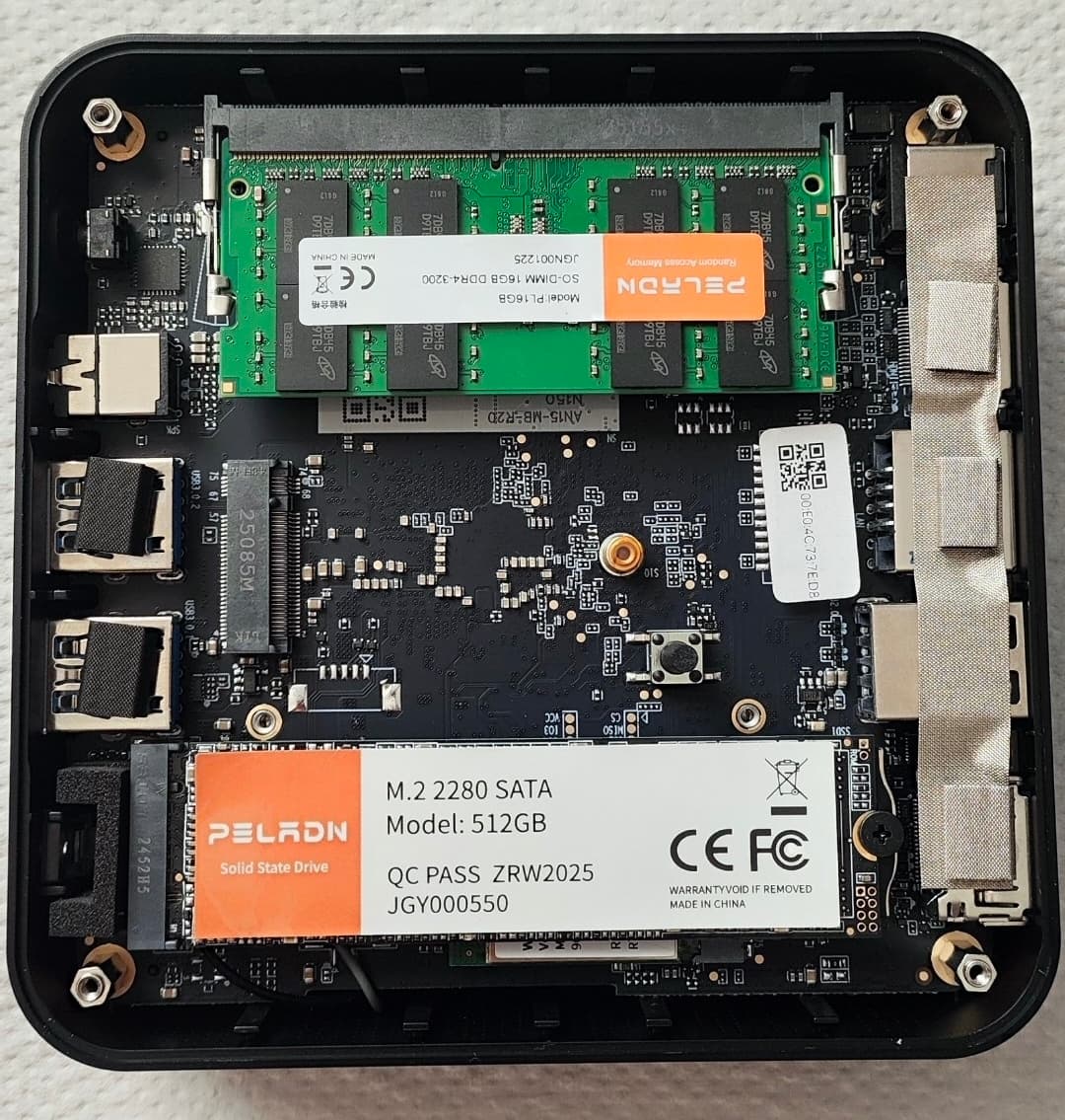

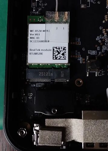

Doszedł Soyo.
Oto bebechy.
Spróbuję machnąć na nim to HA, ale najpierw muszę ogarnąć obraz.
Poważnie? screenshot ze zdjęcia (czyli brak rozdzielczości)? takie coś to sobie już mogłem obejrzeć na ali (swoją drogą foty które wrzuciłem wyżej są właśnie stamtąd).
Zrób zdjęcie makro chipsetu karty sieciowej, to od ręki powiem czy warto sobie tyłek zawracać. Jeśli wyjmiesz RAM i ssd to może będzie widać coś interesującego na płycie głównej (od ssd jest też karta WiFi, gdybyś ją wyciągał to jeśli się da nie odłączaj anten, bo podłączenie ich z powrotem jest upierdliwe).
Jaki obraz? Zrób standardowy pełny backup z poziomu HA. I go pobierz na komputer, z którego oglądasz GUI.
Obraz w sensie tego windowsa co jest na dysku, bo jak będę robił zwrot, to go przywrócę do stanu pierwotnego

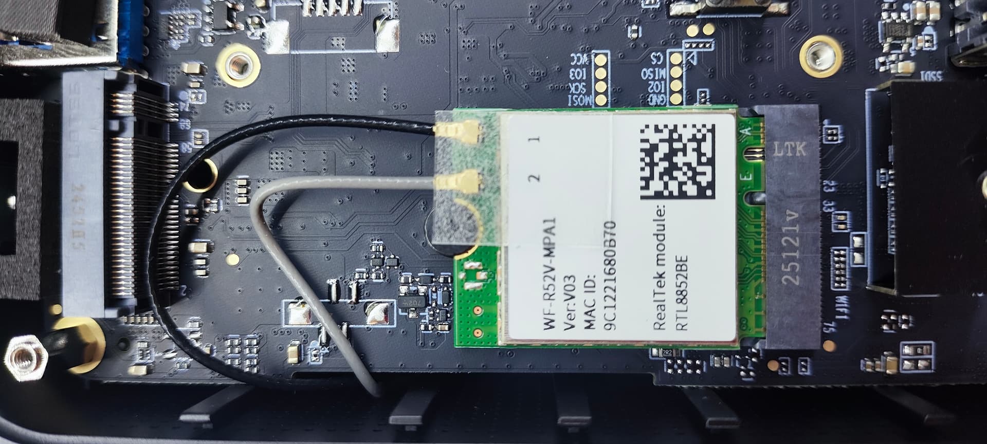

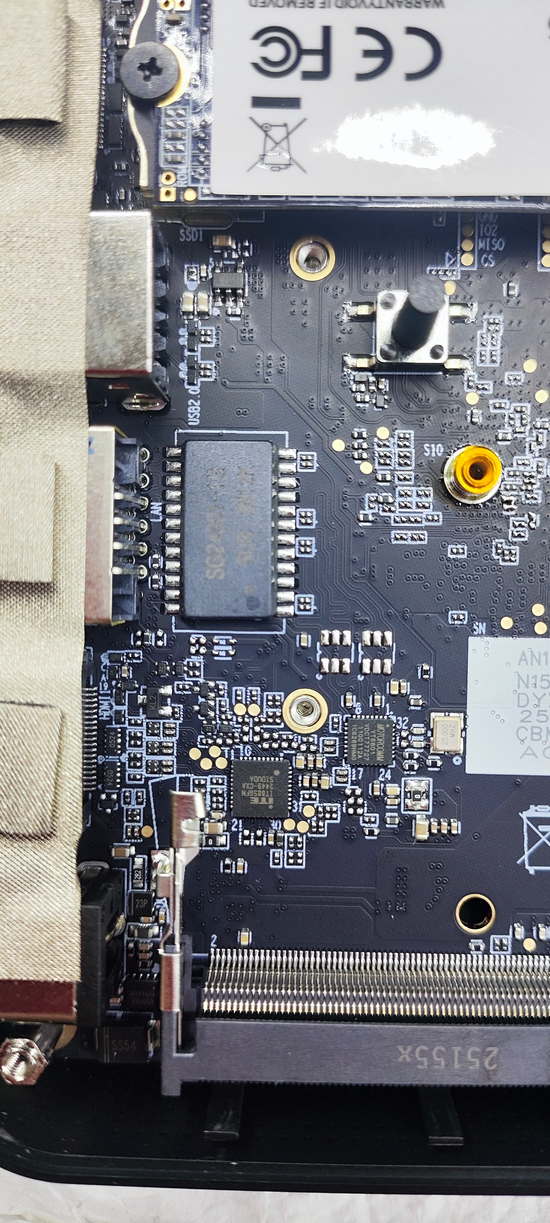

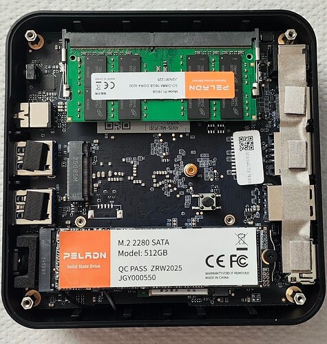

Dokładniejsze foty, ale i tak słaba jakość zdjęć z mojego tel… .
Da się z tego wyciągnąć wnioski?
Motorcomm YT6801 VDCT77727
Obok ITE IT8856FN
Pod wifi nic nie ma.
Trefna karta sieciowa, więc jedynie proxmox + ręczna instalacja sterownika, bo HAOS-generic na 100% nie ma do niej sterowników
Ok, to zwracam to, szkoda czasu.
