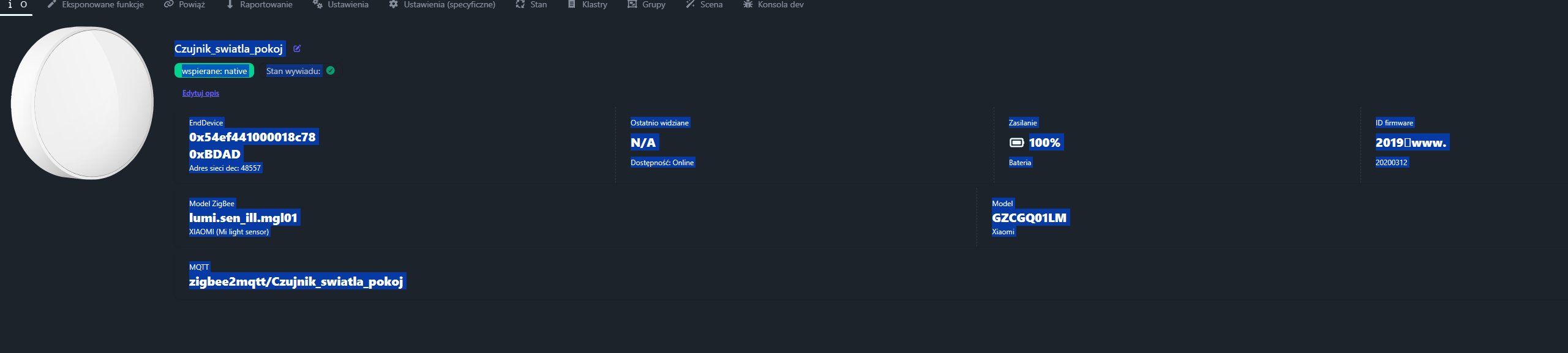

  4. Instalacja ZIGBEE przeprowadzałem na nowo (Nowy koordynator SLZB-06Mg24 i router SLZB-06M), informacje urządzeń zigbee skopiowane i zapisane aby nie szukać co jak się nazywało
