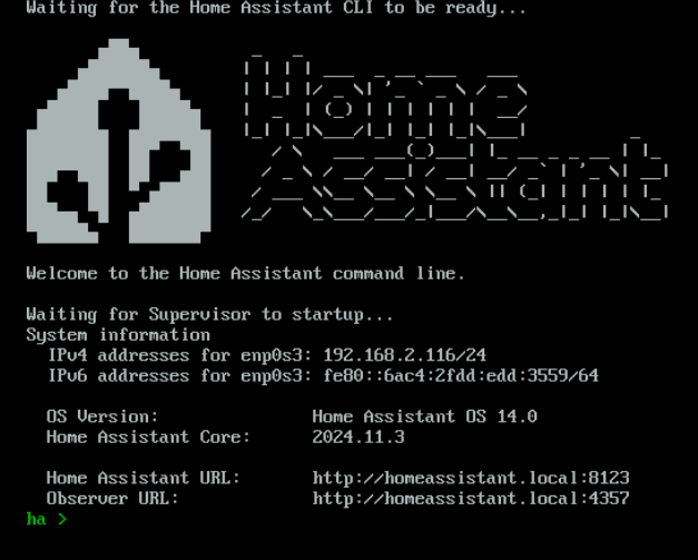

To jednak zostanę przy QNAP - nie mam miejsca na dodatkowy sprzęt. Myślałem, że da się doinstalować poprzez komendy w oknie konsoli - w Virtualization Station wygląda to tak:
I tu mogę jakieś komendy wpisywać, mogę ręcznie aktualizować system itp.
Miałem oba typy instalacji na Qnap i nie było problemu z uruchamianiem.
Był za to problem z obsługą USB po restarcie lub aktualizacji Qnapa.
Na docker jest mimo wszystko wygodniej i supervised jest zupełnie zbędny.
Trzeba tylko wszystkie dodatki uruchamiać w osobnych kontenerach.
Coś w logach HA przy starcie widać niepokojącego?
Często nie uruchamia się supervisor, wtedy muszę zrestartować Virtualną Maszynę i za drugim razem jest OK
