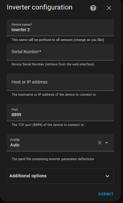

Do konfiguracji integracji potrzebne nam będą parametry sieciowe loggera:

Wracamy do konfiguracji integracji w HA w settings → devices&services → integrations → szukamy na liście SOLARMAN.
Wypełniamy poszczególne pola podając IP logera oraz jego numer seryjny - na koniec wybieramy profil - dla LSW5 działający to afore_2mptt.yaml (przynajmniej u mnie).

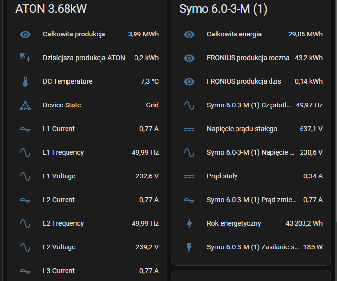

A tak to wygląda:
