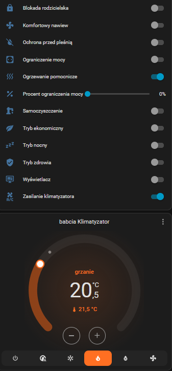

Jest już integracja z chmurą ac freedom GitHub - maeek/ha-aux-cloud: Home assistant integration for Aux Cloud connected appliances (AC Freedom)
Polecam u mnie działa bez problemu.
Pozdrawiam
Działa, obsługuje zarówno Auxa i Sevrę.
Jak ktoś się aktualnie zastanawia, to komponent niestandardowy AUX z HACS przez chmurę (czyli wbudowane wifi i przez Internet) zadziałał od strzału.
