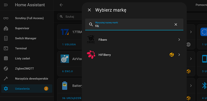

Odnośnie obrazka
Sam URL do HCL to za mało, masz tam podać jeszcze użytkownika i hasło (użytkownik z wystarczającymi uprawnieniami, nie wiem jak jest w Fibaro, ale zasadniczo zwykle w innych integracjach to musi być użytkownik z uprawnieniami administratora lub wystarczającymi do wykorzystania wszystkich integrowanych funkcji). Czekboks na dole służy do zaimportowania wirtualnych encji, fizyczny sprzęt podłączony do HCL powinien się zaczytać bez zaznaczania.
Zmieniłem adres centralki w routerze zgodnie z instrukcją,ale nic się nie zmieniło. Gdzie takie okno z obrazka z hasłem i loginem się otwiera?
To jak chciałeś integrować skoro nie byleś w oknie dodawania integracji?
Ustawienia → Urządzenia i Usługi → +DODAJ INTEGRACJĘ → przewijasz lub szukasz Fibaro klikasz w >
Gdzie jest to okno integracji? Ja próbowałem przez stronę.
Jaką kuźwa stronę? mówisz o GUI HA? albo pokazuj screenshoty albo się wysławiaj. (ewentualnie dawaj linki, bo szklane kule ich nam ich nie pokazują)
lepiej widać w białym interfejsie i tu zmieniłem język na angielski, bo nie wiem czemu nie masz polskiego (skoro piszesz o add integration)
Settings → Devices & services → +ADD INTEGRATION → reszta j/w
można to zrobić równie dobrze z aplikacji HA companion (oficjalnej aplikacji HA).
