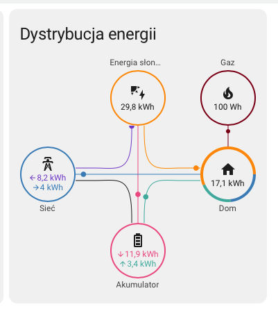

Dzień dobry, coś źle podaje dane w sekcji energia co widać. Raczej o 23 godzinie nie mam produkcji :slight_smile:
Chyba mylisz 2 całkowicie odrębne jednostki fizyczne - moc i energię (można je wprawdzie powiązać rachunkiem różniczkowym w domenie czasu, ale to nie ma nic do tego “wykresu”).
Jeśli chcesz oglądać moc chwilową, to jest do tego inny (choć łudząco podobny wizual).
Zapewne i masz racje, ja z HA noga jestem bo zaczynam coś tam robić. Pierwotnie chciałem zbierać dane z pieca gazowego zeby nie płacić za vicare i mostek do HK :slight_smile: dziękuje za link. zaraz sprawdzę
