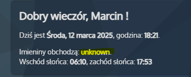

Działa Wam Abalin Name Day ?
Po ostatniej aktualizacji (2025.3.x) przestało.
Edycja: widzę, że prace naprawcze trwają - The sensor sensor.nameday_sk is not visible · Issue #9 · viktak/ha-cc-abalin-nameday · GitHub

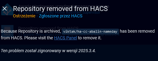

Widzę, że niestety żegnamy się z integracją abalin:
R.I.P. :cry:
Tak, autor komponentu zarchiwizował repo, jak widać nie ma czasu by się tym zajmować, a chętnych do współpracy nie było.
Aha jeszcze jedno - nie ma sensu ignorować, komponent nie będzie już rozwijany, a chyba ostatnie wersje i tak już nie działały (zmiany w Abalin API).
