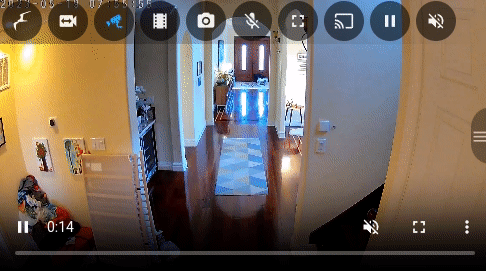

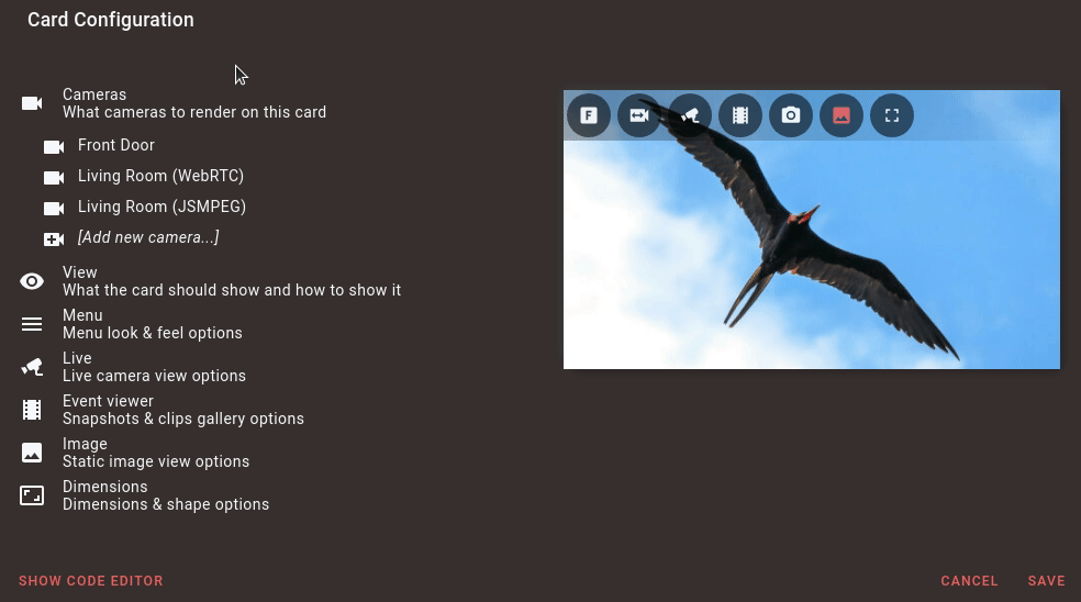

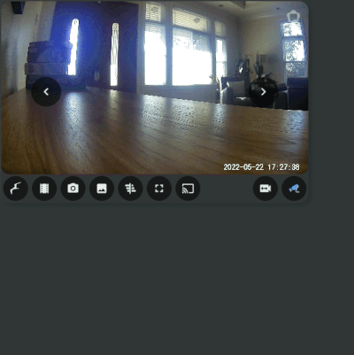

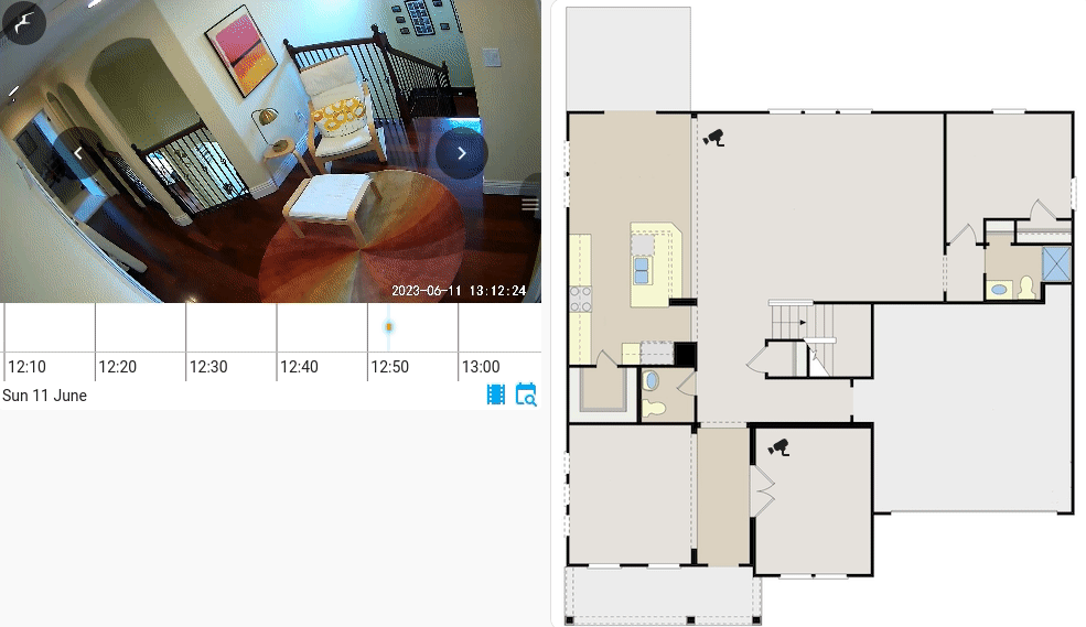

Tak od długiego czasu i nie słyszałam aby inne rozwiązanie dawało równie spektakularne efekty. No może z porównaniem z kartą Frigate, bo samo oprogramowanie Frigate też wykorzystuje go2rtc. Obecnie ta karta zmieniła nazwę Advanced Camera Card i jak widzę, bardzo ale to bardzo szybko się rozwija.
Ale to już szersze rozwiązanie w połączeniu z monitoringiem od Frigate, które uważam za dużo lepsze od MotionEye.
