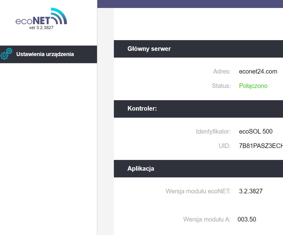

Mam zintegrowany piec na tym sterowniku. Zależy czy chcesz podgląd czy też kontrole tego?
Piec masz na sterowniku ecosol 500, czy jakiś inny sterownik plus econet? Chodzi tylko o odczyt
Econet 840 ale stronka dostępu widzę że jest taka sama bo econet24.pl? Z tamtej strony można zaciągnąć dane po REST API
Tak strona dostępu to econet24.pl.

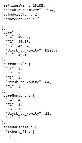

i jest odczyt z czujników, mam pytanie chciałbym też dodać pracę pompy (czy pracuje i na ile procent)
co powinno być w unit_of_measurement:?
{"settingsVer":9870,"editableParamsVer":3883,"schedulesVer":2,"remoteMenuVer":{},"curr":{"T4": 48.619999999999997, "T2": 22.260000000000002, "T3": 46.960000000000001, "Uzysk_ca_kowity": 9256.7999999999993, "T1": 27.399999999999999}, "currUnits":{"T4": 1, "T2": 1, "T3": 1, "Uzysk_ca_kowity": 64, "T1": 1}, "currNumbers":{"T4": 4, "T2": 2, "T3": 3, "Uzysk_ca_kowity": 15, "T1": 1}, "schemaParams":{"schema_T1": [[["27.4", 1, 0]], true, true], "schema_T3": [[["47.0", 1, 0]], true, true], "schema_T2": [[["22.3", 1, 0]], true, true], "schema_T5": [[["-246.9", 1, 0]], false, true], "schema_T4": [[["48.6", 1, 0]], true, true], "schema_T6": [[["29.6", 1, 0]], true, true], "schema_Z3": [[["0.0", 0, 0]], false, true], "schema_Z2": [[["0.0", 0, 0]], false, true], "schema_Z1": [[["0.0", 0, 0]], false, true], "schema_H": [[["0.0", 0, 0]], true, true], "schema_P2": [[["0.0", 2, 0]], true, true], "schema_P1": [[["0.0", 2, 0]], true, true], "KolektorA_1": [[["0.0", 2, 0]], false, true], "KolektorA_2": [[["0.0", 2, 0]], false, true], "KolektorA_3": [[["0.0", 2, 0]], false, true]}, "tilesParams":[[[["22.3", 1, 0]], true, true, [["75.0", 1, 0]], "|", 0, 5001], [[["47.0", 1, 0]], true, false, [["30.0", 1, 0]], "|", 0, 5002], [[["27.4", 1, 0]], true, true, null, null, null, null], [[["47.0", 1, 0]], true, false, null, null, null, null], [[["0", 0, 1]], true, true, null, null, 1, 5005], [[[0, 2, 0]], true, false, null, null, null, null], [[["1", 0, 1]], true, false, null, null, 1, 5007], [[["1", 0, 1]], true, false, null, null, 1, 5008], [[["0.0", 10, 0]], true, true, null, null, null, null], [[["off", 0, 1]], true, true, null, null, null, null], [[["0", 0, 1]], true, true, null, null, 1, 5011]]}

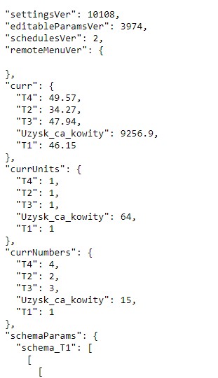

U mnie w curr jest tylko to:
Więcej Ci już nie pomogę. Może jeszcze przez Modbus jak masz
Niestety Modbus nie mam, ale wtedy straciłbym też dostęp przez econet24.
Bardzo mi pomogłeś -Dzięki
Rok po czasie, ale być może dla komuś innemu się przyda.
Jak nie parametru P1, P2 w “curr” to możemy pobrać wartość z “schemaParams”
Różnica pomiędzy curr P1 a schemaParams jest taka, że w curr pokazuje mi wartość rzeczywistą, a w schemaParams wartość jak na schemacie w econet24.
