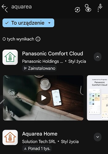

Nawet nie miałem pojęcia że jest kilka aplikacji
Ja mam aquarea comfort cloud

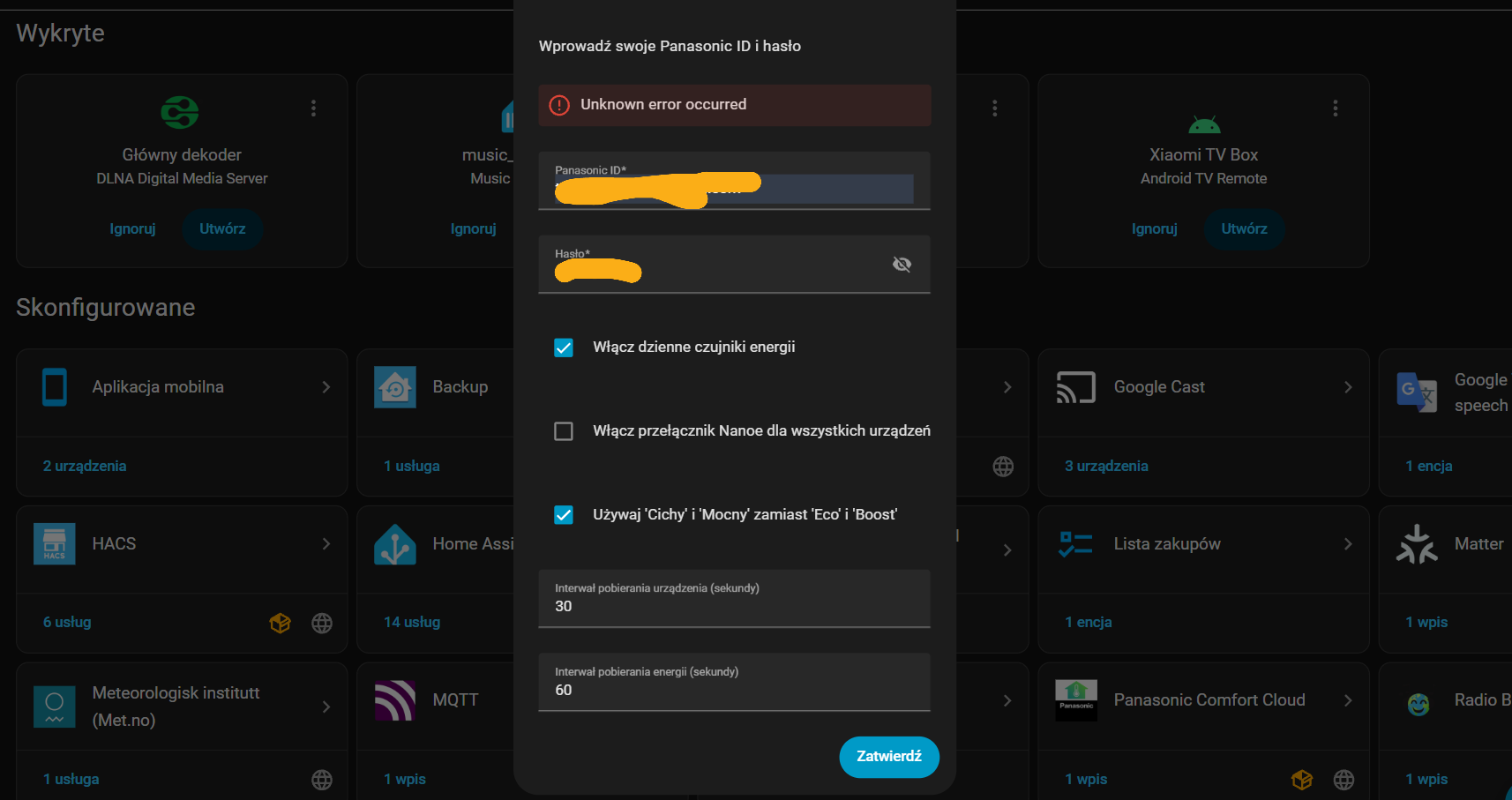

próbuje 1 sposobu i wciąż dostaje taki komunikat
Musisz się zdecydować co masz, bo ja nie znam takiej aplikacji (raczej takiej nie ma…)
pomijając ten fakt zakładam, że masz Panasonic Comfort Cloud
  1. czy to jest faktycznie aplikacją, która używasz? (czy może jednak masz jakąś inną?)

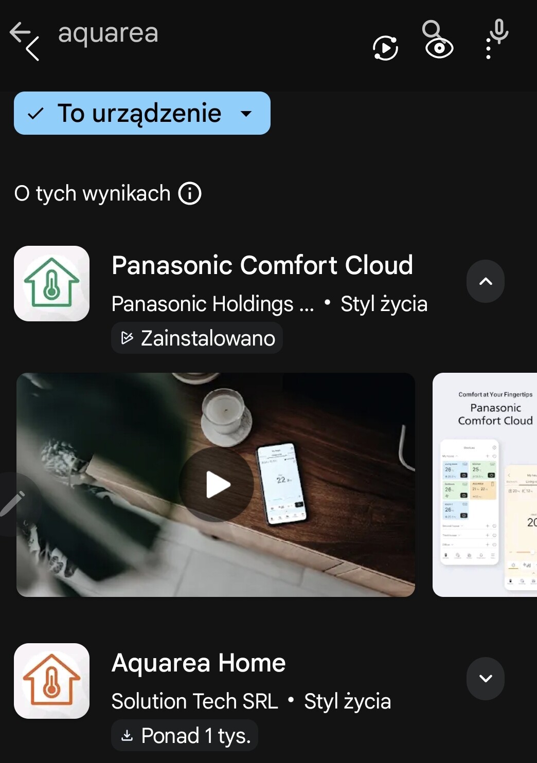

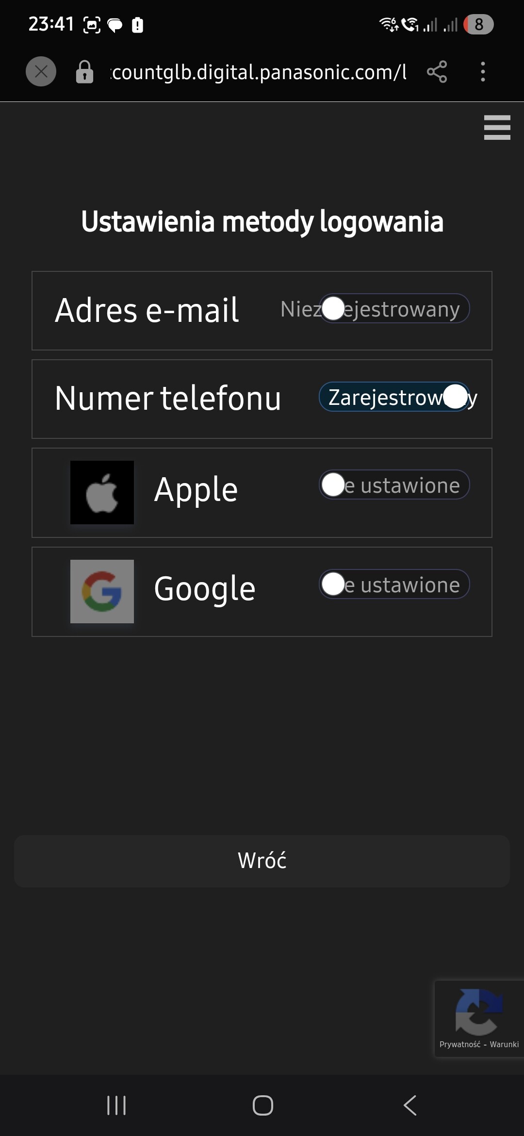

to jest moja aplikacja

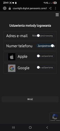

nie bardzo rozumie czyli wchodzę w usługę zarzadzania kontem
mam usunac inne metody i zostawic tylko nr telefonu ?
nie widze innych mozliwosci
zrobiłem jak napisalem wyzej

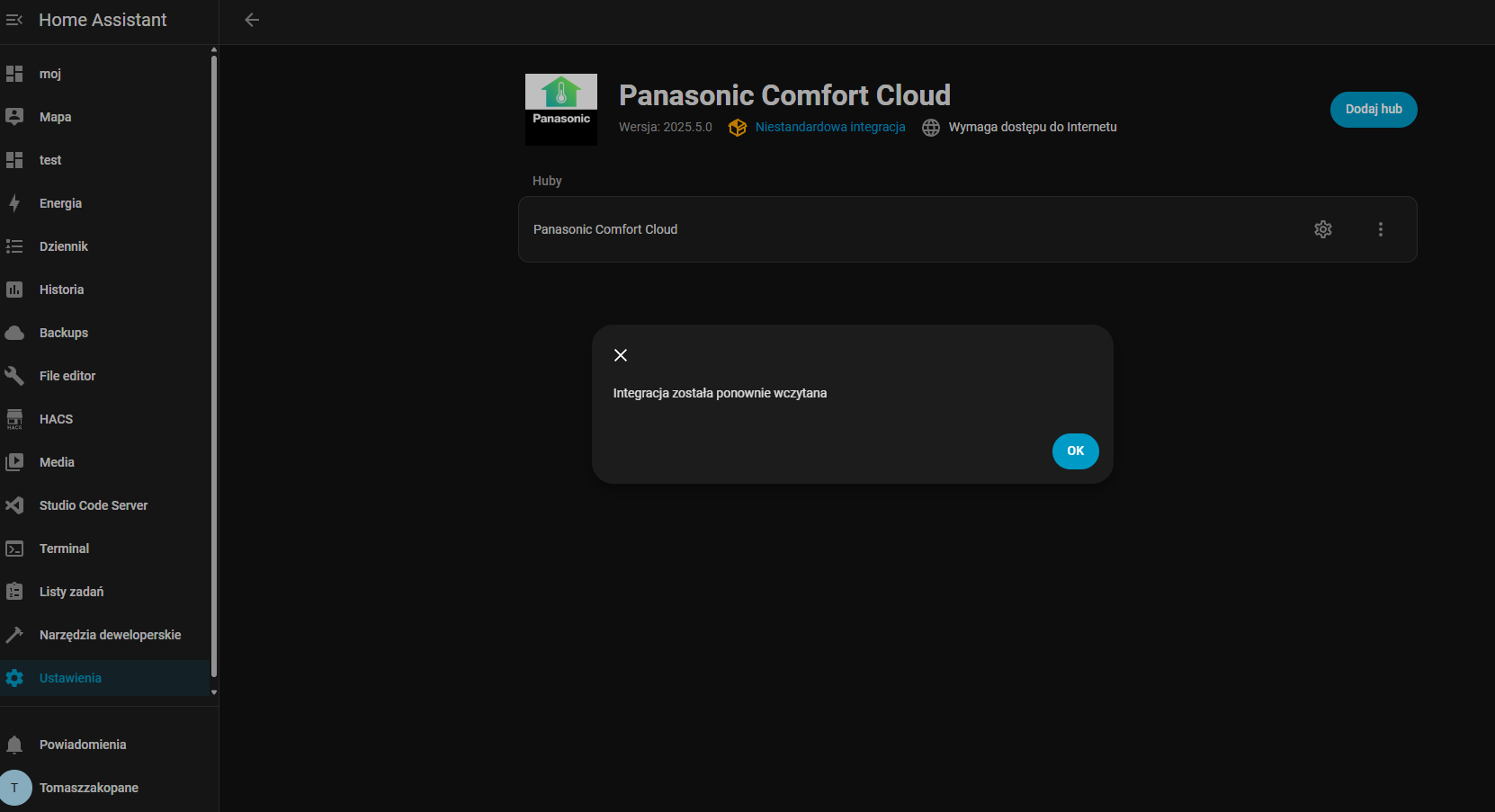

niby po wpisaniu hasla wczytuje integracje

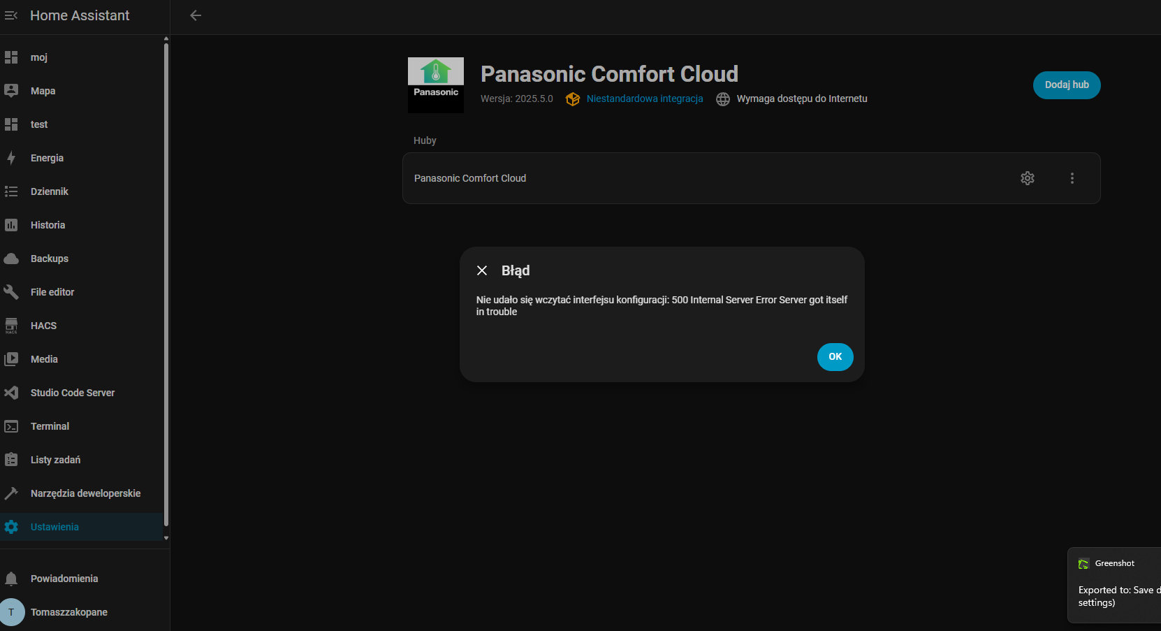

ale jak klikam w ten trybik ustawienia dostaje to
Nie mam nic w domu tej firmy (no nie prawda, ale nie pompę ciepła, ani klimę), więc nie mogę zrobić tych ruchów w aplikacji i sobie zobaczyć co tam można (w trybie demo jest naprawdę straszna bieda).
Ale na moje oko nie możesz się logować ani przez Apple, ani przez Google.
Ja bym dodatkowo zarejestrował email.
(nie usuwając numeru telefonu, bo raczej jest kluczowy jeśli masz dostawać SMSy 2FA)
W instrukcji komponentu zalecają używać dodatkowe konto do integrowania z HA więc pewnie muisz założyć jeszcze jedno.

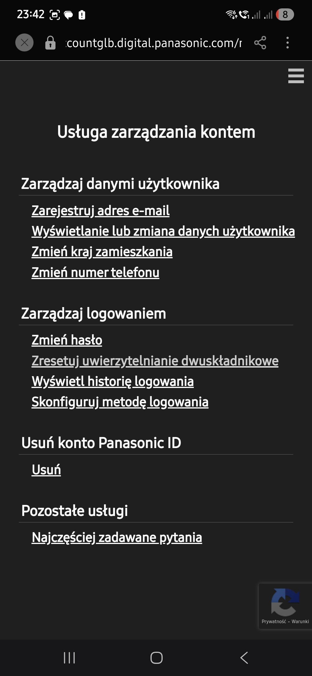

The authentication process can be fiddly and may require resetting the MFA by logging in / out from the Panasonic app.
Co to znaczy resetowanie MFA?
Pokazujesz obrazek z 2 różnymi aplikacjami to jak mam zgadnąć…
Zresetuj uwierzytelnianie dwuskładnikowe.
(przepisałem to z obrazka)
tzn. moim zdaniem może chodzić o to, bo MFA=2FA
