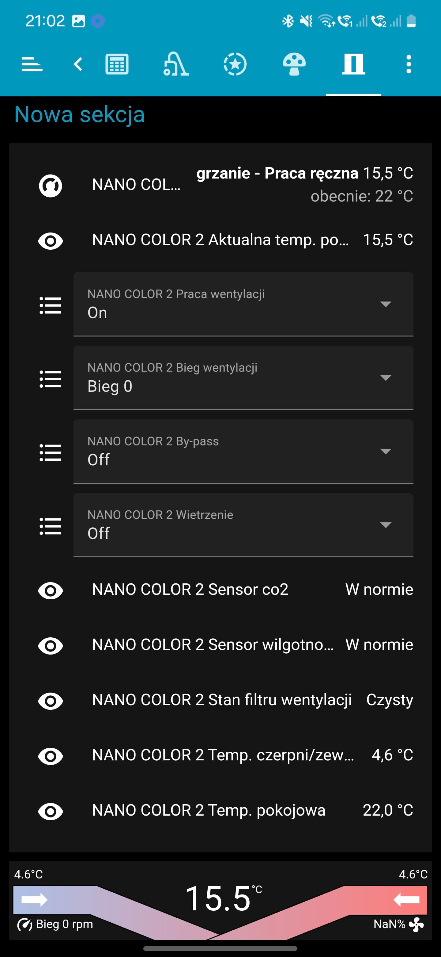

Dziś (11.grudnia 2024) nie miałem żadnych problemów ze zintegrowaniem tego zestawu z HA. Użyłem tego (nie)repozytorium opisanego powyżej. Obecnie jest ponad 80 encji. Niestety brakuje kilku istotnych jak temperatura wyrzutni, nawiewu, wywiewu (jest tylko temperatura czerpni/zewnętrzna). Da się sterować wentylatorami więc zakładam (jeszcze nie sprawdzałem) że da się robić automatyzacja w HA. Ogólnie wyglda to bardzo pozytywnie i widzę znaczny postęp w stosunku do opisywanego wcześniej przez kolegów stanu. Jeśli ta integracja będzie rozwijana to wróżę sukces. Na te chwile możliwości są już duże.
Edit: oczywiście reakcja na komendy w HA jest super wolna, podobnie jak w aplikacji Compit Nano oraz na stronie Inext. Myślę że z 20sec od kliknięcia zajmuje rekuperatorowi przyswojenie infroamcji i zareagowanie.
