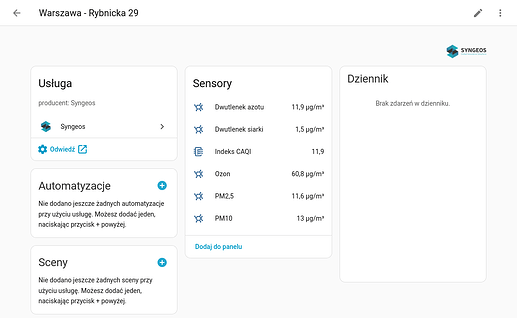

Po stworzeniu jednej integracji postanowiłem zabrać się za drugą.
Oto integracja dla stacji jakości powietrza Syngeos konfigurowalna przez interfejs użytkownika. Integracja jest dostępna w HACS po dodaniu niestandardowego repozytorium.
Byłbym wdzięczny za zostawienie gwiazdki na GitHubie oraz informacji w razie wystąpienia problemów lub zapotrzebowania na jakąś brakującą funkcjonalność :smiley:

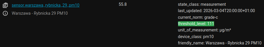

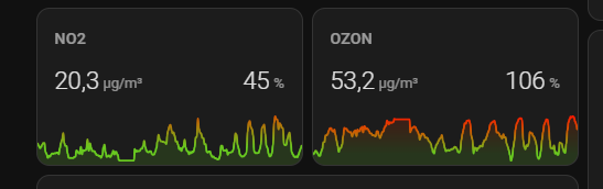

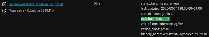

Fajna integracja, choć sam od kilku lat używam NR i http request aby pobrać dane sensorów z interesującej mnie stacji. Nie wiem jak inni, ale ja skoro już pobieram stan sensora to i od razu jego wartość procent limitu aby od razu widząc kartę wiedzieć o ile przekroczona jest norma.
W tej integracji procent normy jest dostępny w atrybucie threshold_level w poszczególnych encjach. Zapomniałem to dopisać do opisu integracji :sweat_smile:
Lepiej takie rzeczy wyciągać do encji. Lepiej pracuje się na encjach niż na atrybutach.
