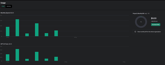

Doładowałem konto za 5$ i zużycie wygląda następująco:
Miłej zabawy ![]()
