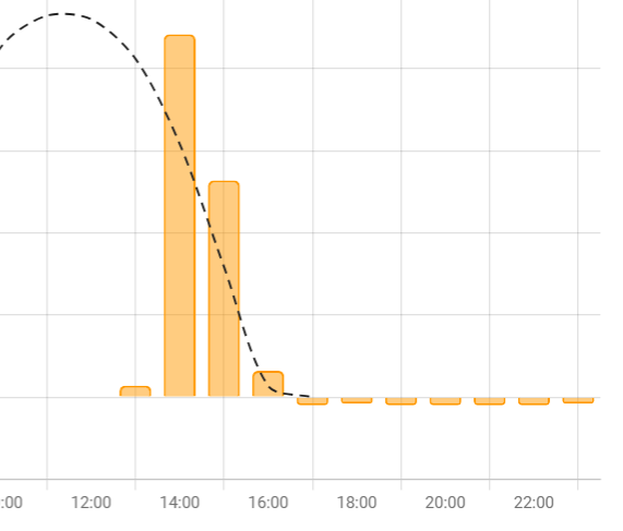

Na początku wydawało się, że jest ok, ale nie. Nadal coś źle zlicza.
Niewielkie wartości ale jednak. Może to wynika z niedokładności pomiarowych. Myślę, że szybkim rozwiązaniem będzie po prostu wywalenie wszystkich ujemnych wartości, jednak nie potrafię w lambdy :confused:
Czy mógłbym prosić o modyfikację sensora powyżej, aby wartości ujemne przyjmował jako 0?

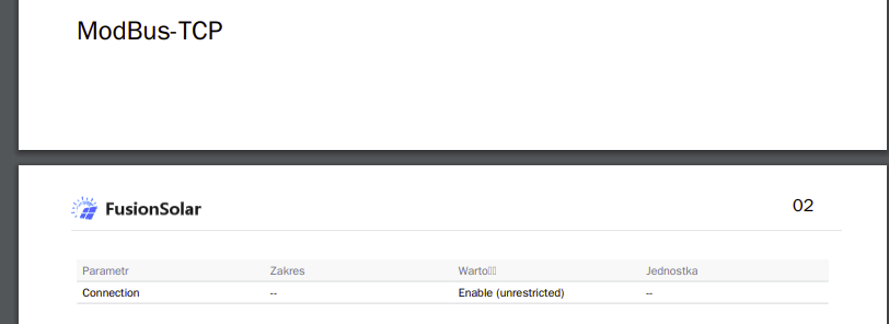

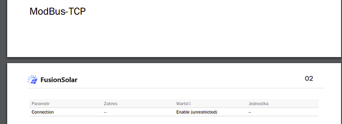

Teoretycznie jest włączony bez restrykcji MODBUS TCP na falowniku:
Zapewne coś gdzieś pomijam, ale nie mam pojęcia co. Próbowałem wszystkich 4 kombinacji adresów i portów. Od czego zacząć sprawdzanie? Jak najprościej stwierdzić że falownik udostępnia jakieś dane na którymś z adresów lub portów?

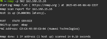

Może trochę nie jasno napisałem. Problemem nie jest połączenie, mam dostęp zarówno do falownika, jaki i do dongla, a do dongla mogą po wifi i po kablu (LAN skrętka). Na połączeniu po LAN dongiel ma ustawione stałe IP i mogę je pingować.
nmap pokazuje ze mam otwarty port. Ale nie mogę z niego uzyskać danych. To obrazek z terminala w HA
Być może coś z oprogramowaniem donglea, ja mam wersję z końcówką 127 i kojarzę , że w nowszych niektórzy mieli problemy, szczególnie z falownikiem w wersji M0. Musisz poczytać w temacie na oficjalnym forum HA community, było też na elektrodzie (przedział czasu to wydanie wersji 127). O ile mnie pamięć nie myli to @Ligeza miał problemy po aktualizacji i cofał wersję. Może coś podpowie.
Ja miałem problem że po aktualizacji falownika w ogóle nie miałem do niego dostępu nawet z oficjalnej aplikacji. Zadzwoniłem wtedy do technika z firmy która mi montowała i poprosiłem o cofnięcie wersji (była taka możliwość przez portal fusion solar ale trzeba mieć uprawnienia instalatora ) od tamtej pory nic nie aktualizuje dopóki wszystko działa jak należy. Co do samego połączenia z falownikiem, to ja łączę się bezpośrednio do AP falownika, testowałem połączenie z dongle po wifi oraz LAN i działało, ale przy moim obecnym sposobie wszystko działa bardzo stabilnie, co nie zawsze miało miejsce przy połączeniu do dongla. Musisz też pamiętać że falownik może mieć tylko jedno urządzenie podpięte jednocześnie, więc jeśli połączysz się aplikacją do falownika to inne połączenia będą odrzucane. Z tego co pamiętam przy połączeniu bezpośrednio do falownika powinno być łatwiej testować bo tam nie ma żadnych restrykcji co do połączenia, Na początek próbował bym testować poprzez python i odpowiednią bibliotekę.
