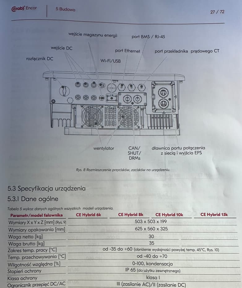

Posiadam falownik hybrydowy Corab Encore wraz z dodatkowym modułem Wifi - czy ktoś może integegrował to z HA? Aplikacja dedykowana Corab One to jakaś porażka w przeglądaniu danych…
Dane falownika:

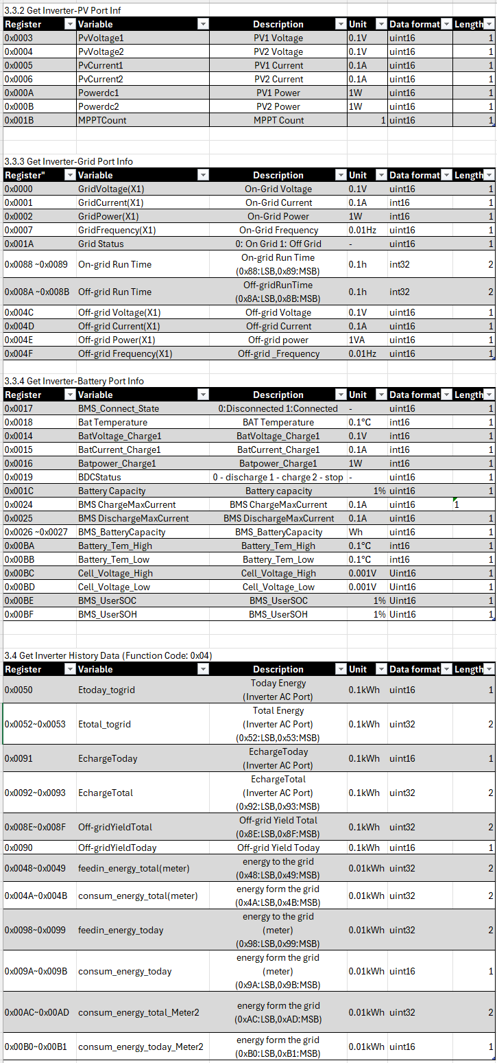

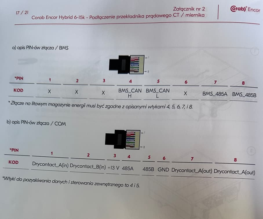

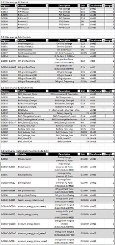

Hej okazuje się że moduł Wifi ma wbudowany modbus TCP czyli wysyłanie dancych po protokole modbus TCP trzeba tylko znać adres invertera.
mam także od serwisu corab
Protokoły Modbus dla falowników Encor Hybrid.pdf

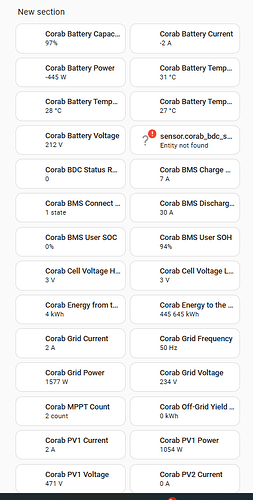

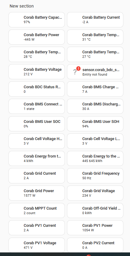

załączam mój plik yaml - nie wszystkie zmienne pokazują prawidłowe wertości ale więpszość tak.
encor_modbus.yaml (11.1 KB)
