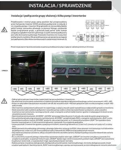

Używam do pompy do podlewania trawnika falownika IBO IVR 10-30T. Falownik jest wyposażony w RS-485. Słyszeliście może o jaki projekcie integracji tego urządzenia z HA? Ewentualnie jakaś rada jakim sprzętem/softem można analizować jakie informacje wysyła on na porcie? Wg instrukcji RS-485 służy w nim do łączenia pomp w grupy.

Jasne.
Pierdzielę, może i to jest “sam sos”, ale co szkodziło zamieścić link do wsparcia technicznego producenta albo jakieś dokumenty w całości?
IBO IVR 10-30T.zip (6,9 MB)
RS485 jest formą fizycznej realizacji portu szeregowego, więc potrzebujesz przynajmniej jakiś port szeregowy RS485, aby podsłuchać komunikację pewnie przydałby się jeszcze jeden falownik (bo coś z czymś się musi komunikować by było co nasłuchiwać).
Mowa jest o adresach urządzeń więc zgaduję, że może być użyty protokół modbus
No widzisz pdf nie można załączyć a o tym że można zip nie pomyślałem. Czy dam radę zorganizować drugi? Muszę sprawdzić czy są jeszcze dostępne na rynku. Ale jak pierwszy ustawię jako master to chyba powinien próbować coś wysyłać do drugiego. Wiesz może jaki adapter RS-485 do USB byłby odpowiedni do takiej zabawy?

udało mi się coś zmontować choć wymagało to trochę zabawy i rozkminek. Falownik nie ma klasycznego modbusa (tzn. OEM tego producenta robi takie i takie ale IBO wzięło w wersji pracy grupowej) a wewnętrzny protokół. Nie ma na nim zbyt wielu rzeczy tak jak w modbusie czyli prąd, napięcie, temperatura, kody błędów, no ale podstawowe są i lepsze to niż nic.
To co zrobiłem to komponent ESPHome - potrzebny jest transceiver RS485, ja u siebie mam Waveshare ESP32-S3-ETH-8DI-8RO jako sterownik podlewania który ma już RS485 a wisi obok falownika więc podpiąłem sobie to tam. Reszta szczegółów jest w README na GitHubie.
