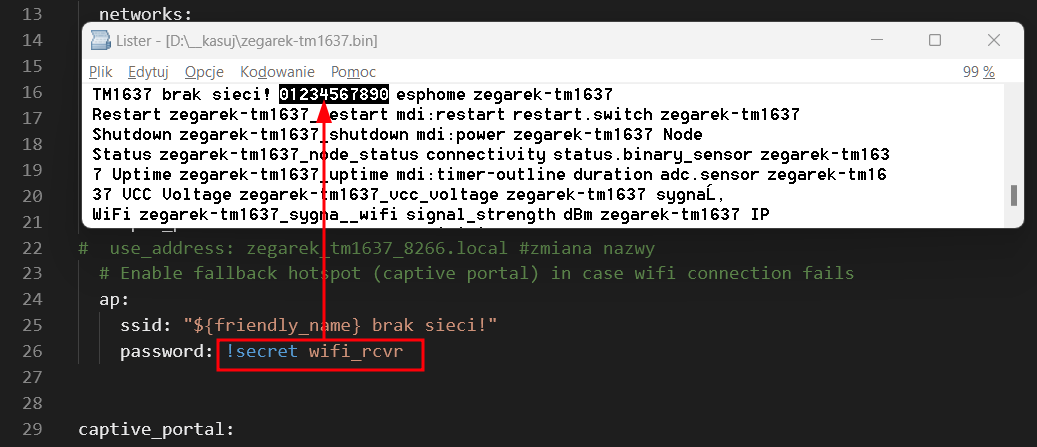

Wiesz… przed pojechaniem do chłopa, bin zgrałem sobie na kompa w razie W, także plik skompilowany mam. Niestety jest on jakoś zaszyfrowany i nie wiem jak go otworzyć…
Windows?
To wystarczy Total Commander i jego wbudowany podgląd tekstu - Lister, używając wyszukiwarki hasła znajdziesz jawnym tekstem, jak sobie plik otworzysz w trybie podglądu binarnego.
Są oczywiście bardziej wyrafinowane narzędzia, ale z otwartych drzwi najprościej skorzystać zamiast się włamywać ;D
Oczywiście w celach demonstracyjnych ustawiłem łatwe do znalezienia hasło, w pliku jakieś 99% zawartości stanowią binarne krzaki, ale cuda czyni ctrl+F.

Kwestia hotspota - to hasło w twoim binie powinno być 2x - pierwsze wystąpienie jest przyporządkowane do SSID twojej sieci, a drugie do wystawianego przez ESP hotspota. Oczywiście pierwsze wystąpienie uciąłem, bo tam było widać nazwę i hasło mojej prawdziwej sieci (za dużo rypania żebym specjalnie dla zabawy odpalał dodatkowe SSID).

Chciałem po prostu przez hotspota wystawionego przez esp połączyć się choćby nawet telefonem ale nie da rady bo błędne jest hasło. Wpisałem hasło z mojej sieci, nie robi, kolegi też hasło z jego sieci nie robi, dlatego pomyślałem, że może jakieś “dupne” hasło jest w skompilowanym pliku i stwierdziłem, że plik podglądnę
No i co? masz tam 2x to samo hasło? w 2 miejscach blisko siebie?
są tam też przyporządkowane im SSID
