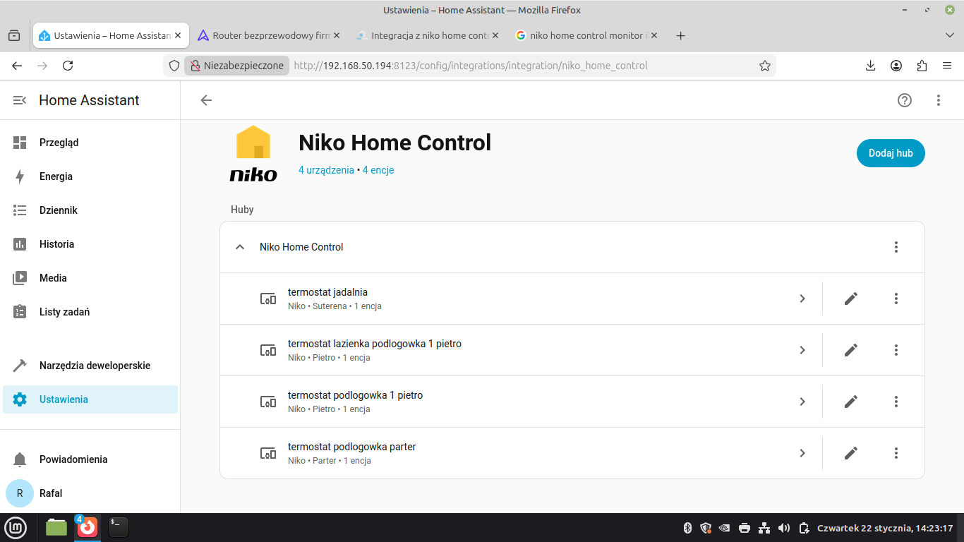

Witam po urzyciu oficjalnej integracji niko mam dostep tylko do termostatow ogrzewania.
nie mam dostepu do wlacznikow , licznika zurzycia energi , czy domofonu.
Informacje ktore znalazlem dotycza niko 2.
Co potrzeba sprawdzic do poprawnego dzialania z HA?

Aby zintegrować niko home control potrzebny jest zarejestrowany kontroler na oficjalnej stronie Niko.
Niko nie wspiera 1 wersji oprogramowania Niko Home Control 1 ,wiec nie można utworzy konta do instalacji ani zmienić istniejącego. Wiec integracja w całości nie jest możliwa.
Rozwiązaniem jest przejście na NHC2 i wymiana Kontrolera oraz utworzenie konta , jednak nie wiem ile czasu będzie to jeszcze możliwe.
Wymiana kontrolera nie jest prosta rzeczą , co trzeba zrobić .Zakupu i programowanie całej instalacji , do tego musi zostać potwierdzona na stronie Niko przed uruchomieniem i aktywacja.
