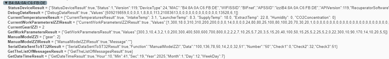

Po wykonaniu komendy rekuperator powinien zgłosić się w brokerze MQTT.
U mnie wygląda to tak:

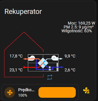

O ile sensory nie wymagają raczej wyjaśnienia o tyle encje light chciałbym wyjaśnić. Jako, że rekuperator ma 3 biegi nie da się w prosty sposób przełączać ich w HA. Stąd pomysł z encją swiatła. Działa to u mnie świetnie i nie wymaga automatyzacji aby przełączać biegi.
Tak wygląda u mnie karta rekuperatora:
