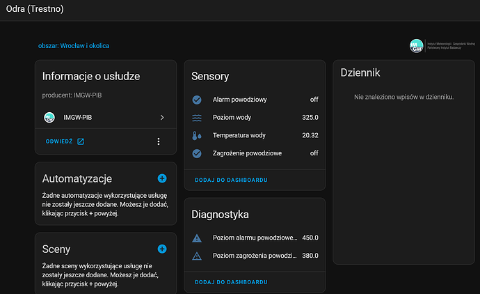

Od czerwcowego wydania HA core 2024.6.0 jest dostępna wbudowana integracja IMGW-PIB która pokazuje stany wód (i jej temperatury jeśli są dostęne), a opcjonalnie można włączyć sensory pokazujące wartości stanów alarmowych dla danej lokalizacji (więc można zastąpić komponent niestandardowy wspominany w paru postach powyżej, z takich pobocznych kwestii widziałem użytkowników w statystykach jeszcze na becie czerwcowego wydania, więc mamy w PL co najmniej kilku beta-testerów HA w dodatku zainteresowanych tematem)
