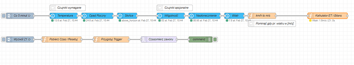

Zamieszczam proces obliczania czasu nawadniania tytułową metodą.
nawadnianie.json (9,7 KB)

Konfiguracja - w kodzie funkcji należy dostosować:
// 4. Konfiguracja stref podlewania: area[m2] powierzchnia strefy, min/max_sek - dopuszczalny czas podlewania, factor - mnożnik dla korekcji czasu rzeczywistego i obliczeniowego
pump_flow: 30, // wydajność żródła wody (pompy) [l/min]
zones: {
"z1": { area: 100, factor: 1.0, min_sec: 60, max_sec: 1800 },
"z2": { area: 150, factor: 1.1, min_sec: 60, max_sec: 1800 },
"z3": { area: 80, factor: 0.9, min_sec: 60, max_sec: 1800 },
"z4": { area: 200, factor: 1.0, min_sec: 60, max_sec: 1800 },
"z5": { area: 50, factor: 1.2, min_sec: 60, max_sec: 1800 }
pump_flow - wydajność źródła wody
oraz strefy z1..zn.:
area - powierzchnia strefy w m2
min_sec/ max_sec - graniczne czasy podlewania dla stref
factor - współczynnik korekcji dla ręcznej zmiany obliczonego potrzebnego czasu.
Dla dokładności obliczeń prędkość wiatru powinna być przeliczona do wysokości 2m, potrzebna jest więc definicja wysokości instalacji czujnika.
const hw =8; //wysokość zainstalowania czujnika prędkości wiatru [m]
Encja “Słońce” potrzebna jest w przypadku braku czujnika nasłonecznienia przyjąć w dzień śr. 200W/m2
Wywołanie podlewania poprzez wysłanie msg.zone_id=’z1..n’ w wyniku czego otrzymujemy na wyjściu msg.payload.command=’ON’ lub ‘OFF’.
