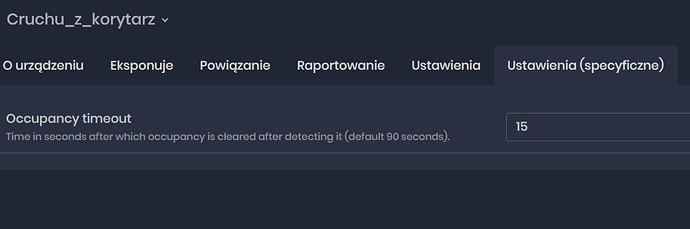

W pierwszej kolejności sprawdź czas po jakim PIR raportuje zmianę stanu.
Standardowo w moim przypadku jest to 90 sekund, zmień na mniejszą wartość np. 15sekund.

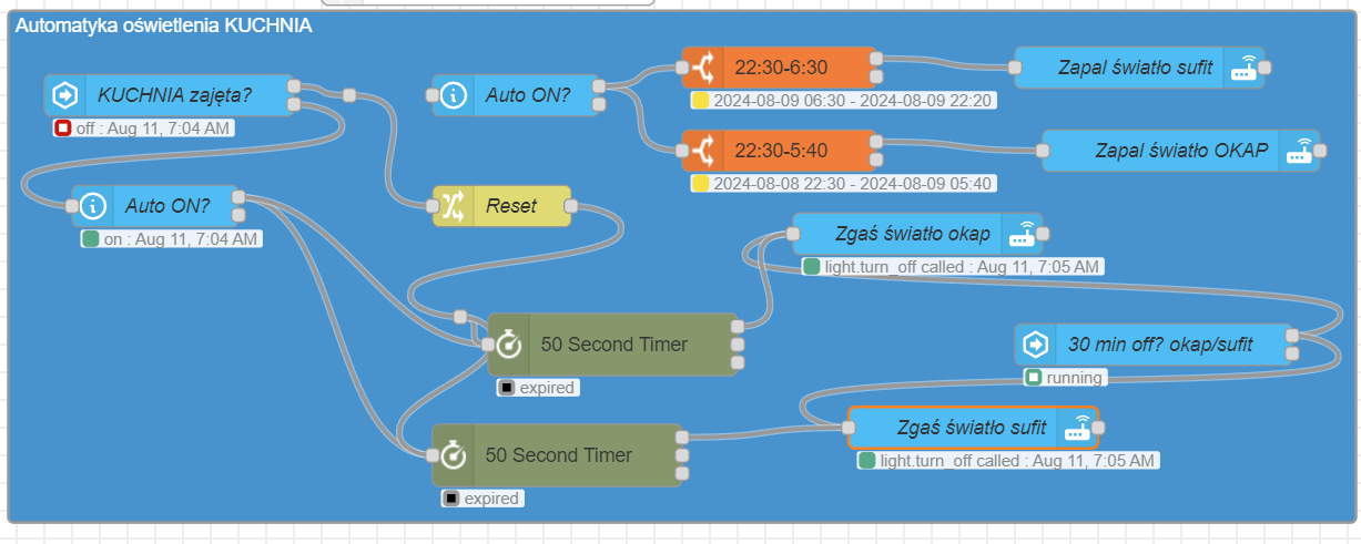

kuchnia.json (13,3 KB)
Najlepszym rozwiązaniem jest PIR + Czujnik otwarcia drzwi raportujący oba stany otwarty/zamknięty
Wymagane nody dla tego flow
node-red-contrib-time-range-switch
node-red-contrib-stoptimer-varidelay

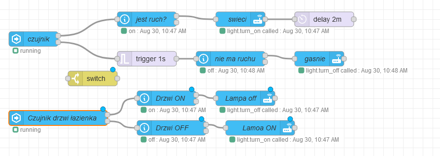

Witam ponownie mam takie automatyzacje. U mnie drzwi do łazienki nie sa zamykane ze wzgledu na zwierzęta dlatego tez mam ustawione ze po wejsciu do łazienki czujnik wykrywa ruch zaswieca swiato dopoki wykrywa ruch, gdy go nie ma swiatło gasnie po kilku sekundach. Problem sie zaczął gdy ktos z domowników bierze prysznic lud korzysta z toalety i drzwi sa zamkniete. Wiec dokupiłem czujnik otwarcia drzwi jak kolega zasugerował. I teraz proszę o pomoc. Jak połaczyc te dwie automatyzacje w taki sposob ze jak otwrte drzwi to PIR wykrywa ruch swiatlo sieci a po paru sek gasnie a jak sa drzwi zamkniete to siwtalo nie ma prawa zgasnac do momentu otwarcia drzwi

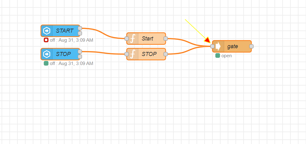

Ja korzystam z bramek, przez gate przepuszczasz to co chcesz zablokować, funkcja start/stop otwiera albo zamyka gate.
node-red-contrib-simple-gate
gate.json (4,7 KB)
Dzieki. Wkorzystam to
