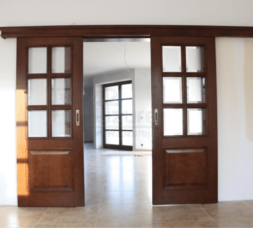

Chciałbym zamontować system inteligentnego zamykania zamka w dwuskrzydłowych drzwiach przesuwnych.
Przykładowe drzwi:

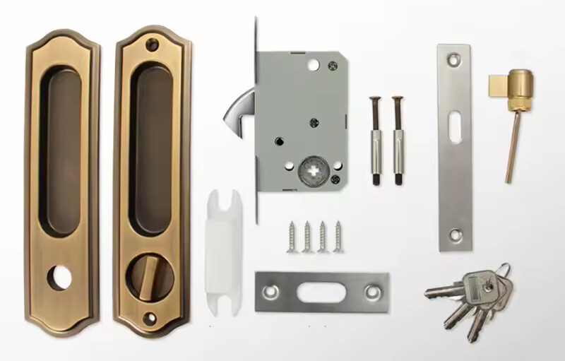

Z tego co się orientowałem, istnieją różne adaptery do smart zamków, które można zamontować na istniejących drzwiach. Nie mam jednak pewności, czy w moim przypadku muszę:
  1. całkowicie wymienić mechanizm manualny na nowy, kompatybilny ze smart zamkiem,
  2. czy wystarczy zastosować nakładany smart zamek, który będzie obracał obecnym pokrętłem.
Aktualnie używam manualnego zamka hakowego, kupionego kilka lat temu na AliExpress:

W twoim wypadku musi to być zamek zapadkowy, nie wiem czy takie istnieją. Jakbym miał coś kombinować to zamek umieszczony pionowo w górę na jednym skrzydle, z drugiego skrzydła metalowy pasek z wycięciem, język zamka wchodzący w futrynę u góry i w metalowy pasek, wszystko zależy od miejsca na taki montaż.

Ładne drzwi, szkoda by było eksponować elektronikę.

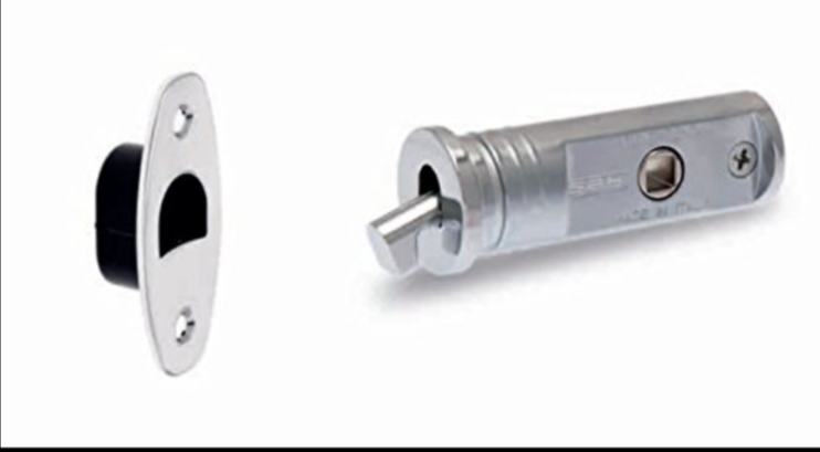

A typowe awaryjne odblokowanie, 2 piny wystające lekko z futryny, do których można chwilowo podać zasilanie do elektromagnesu (np. bateryjka 9V)
Lub elektromagnesy

@krskrab Twoja propozycja z ryglem magnetycznym jest całkiem ciekawa i przede wszystkim budżetowa, ale pytanie co zrobić, aby móc go blokować zdalnie przez HA? Ponadto drzwi chyba muszą być idealnie dociągnięte / zasunięte, aby “zaskoczyła” blokada.

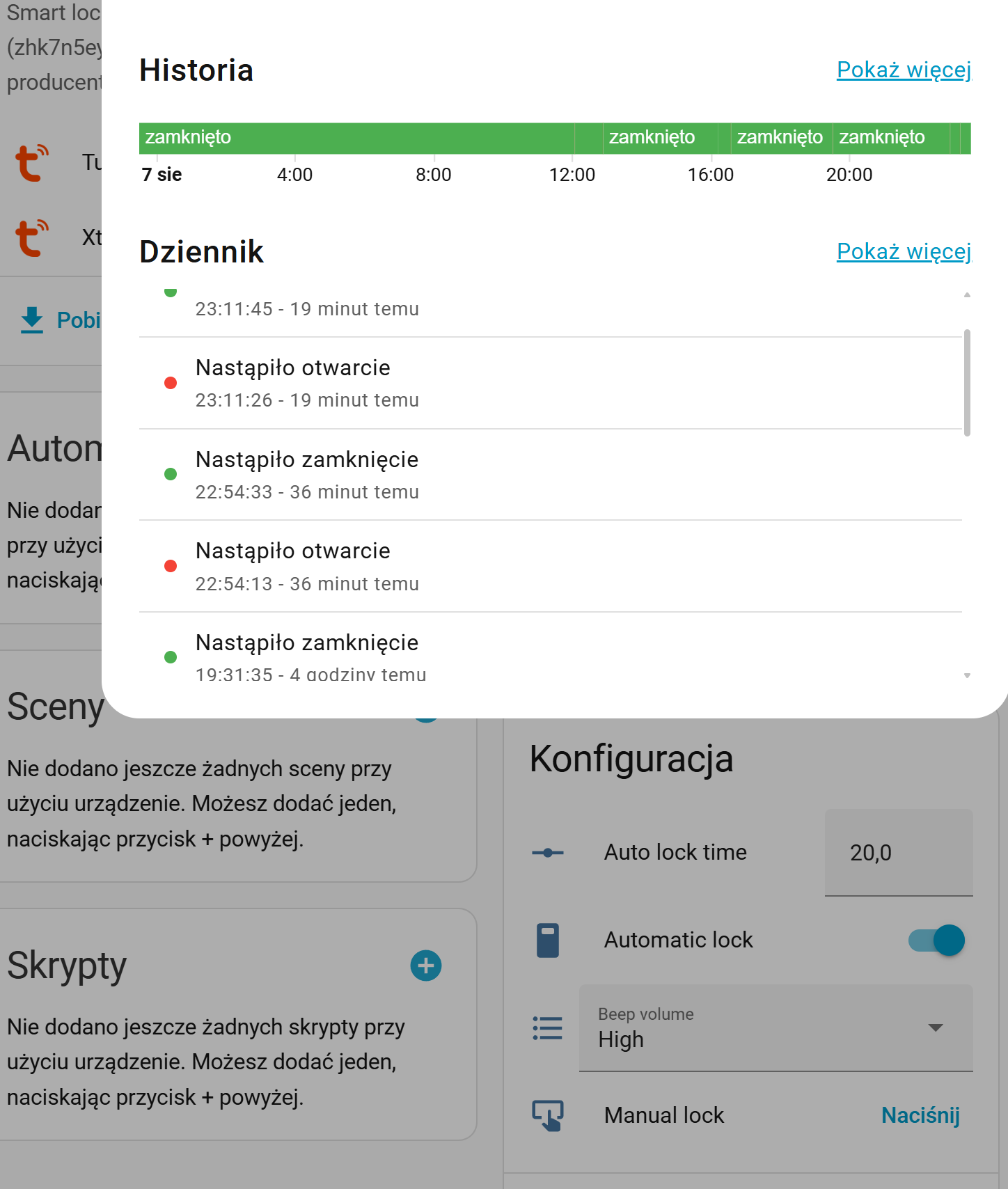

HA
Wymagało by, dokładnego zwymiarowania.
Alexa, Google odblokuje po około 1-3 sekund.
Od wewnętrznej strony ma przycisk (wyłączenie auto blokady) , po naciśnięciu/aktywacji będzie działać jak zwykła klamka.
