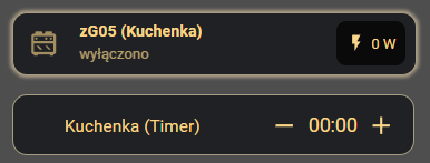

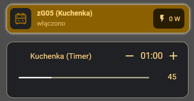

Witam, zrobiłem sobie timer pod switch kuchenki gdzie po ustawieniu czasu pokazuje się odliczanie i pasek postępu.
Chciałbym dopasować wizualnie ten element do pozostałych przycisków w dashbordzie.
Próbowałem dodać używając card-mod ale niestety bez pododzenia, obojętnie jakiej składni bym nie użył nic nie skutkowało.
Ogólnie chciałbym dodać do dolnego przycisku, tą samą ramkę z jasnym cieniem, jaki jest w górnym przycisku:
Poniżej obecny kod karty:

Będę bardzo wdzięczny za jakiekolwiek wskazówki odnośnie kodu tego stylu.

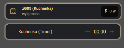

Ok, udało mi się znaleźć to co potrzebowałem żeby naprawić przycisk i tak dla potomnych wrzucam poprawiony kod:

Do całej karty doszło:
card_mod:
      style: |
        ha-card {
        --ha-card-border-radius: 12px;
        --ha-card-border-width: 1px;
        --ha-card-box-shadow: 0px 0px 3px 2px rgba(168, 156, 132, 1);
