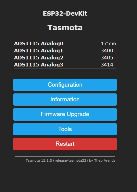

Witam.
Próbuję skonfigurować tasmotę do odczytu napięcia przy pomocy przetwornika napięciowego i układu ADS1115 połączonego przez I2C. Aktualnie uzyskuję odczyty jak na zdjęciu poniżej. Kanały A1-A3 są nieużywane. Nie jest to konieczne, ale czy da się je wyłączyć? Najważniejszy jednak jest kanał A0. Napięcie testowe wynosi 230V, odczyt A0 wynosi 17556. W jaki sposób przekonwertować odczyt aby tasmota wyświetlała 230 zamiast 17556? Nie mogę znaleźć rozwiązania. Dziękuję za pomoc.

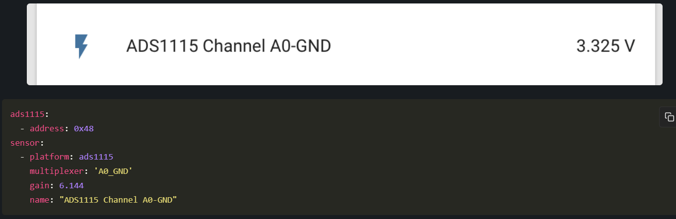

Jeśli nie musi być to Tasmota, to najprościej będzie przejść na ESPHome:

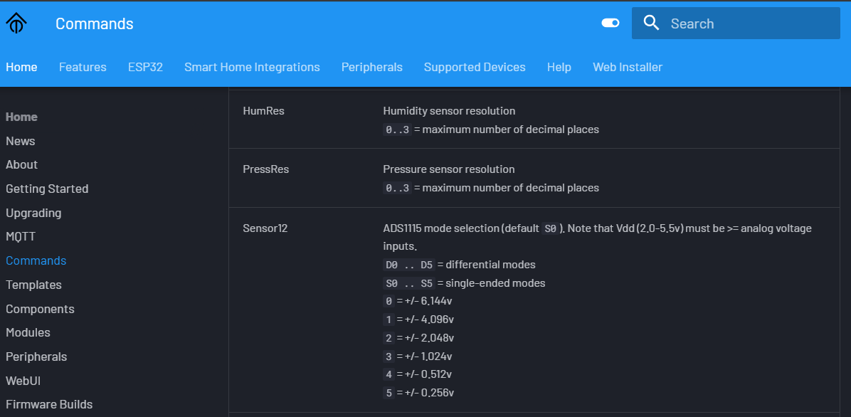

Nie studiowałem zbytnio, ale w tabeli komend jedna Sensor12, która odnosi się do ustawień ADS1115:
