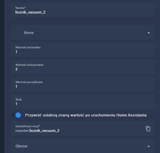

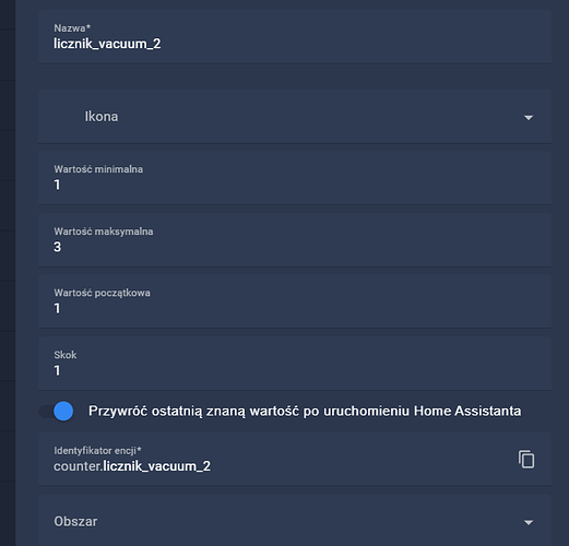

Liczniki masz w Ustawienia -> Pomocnicy
po prostu je sobie tworzysz, counter

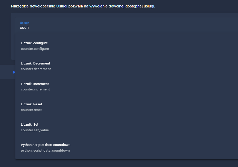

jest Usługą
więc w usługach możesz nim sterować jak i w Automatyzacjach.
no tak, ale counter.increment nie uruchamia timera tylko zlicza kolejne wystąpienie automatyki

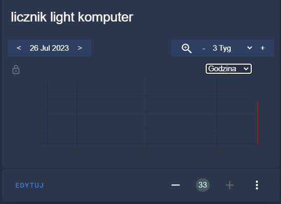

custom:history-explorer-card
type: custom:history-explorer-card
cardName: historycard
tooltip:
showLabel: false
statistics:
enabled: true
mode: mean
defaultTimeRange: 3w
header: licznik light komputer
uiLayout:
toolbar: top
selector: hide
graphs:
- type: bar
title: ' '
options:
interval: daily
entities:
- entity: sensor.licznik_light_komputer
color: rgba(255,0,0,1)
fill: rgba(255,0,0,0.15)
