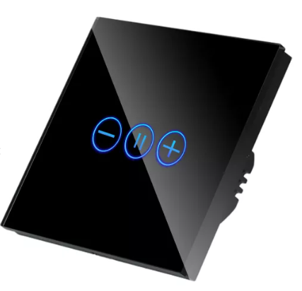

Chciałbym więc tak jak teraz włącznik, ale który pozwoli włączak/wyłączać ale też osobnymi przyciskami ściemniać/rozjaśniać i tak by korzystał z przekaźnika zigbee. Np. coś w tym guście:

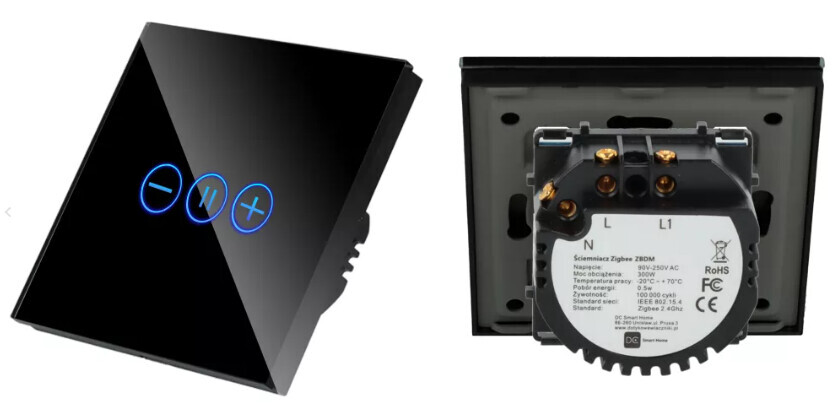

lub z pokrętłem

Poradźcie jak uzyskać takie wymagania jak przedstawiłem. Czyli użycie przekaźnika zamiast inteligentnego włącznika lub smart żarówki, tak żeby działał jak wysiądzie HA i była możliwość instalowania takich prostych włączników z komfortową funkcją regulacji ściemniania, czyli nie tradycyjnie dzwonkowy nad którym nie masz kontroli po pierwszym przytrzymaniu czy się będzie ściemniał czy rozjaśniał.
Czy smart włącznik w tym stylu to jedyna opcja? (będzie działać be HA, ale jestem skazany na smart włączniki zamiast przekaźników)
Istnieją ściemniacze z pokrętłom i z obsługą Zigbee, drogie jak cholera, ale są…
I nie potrzeba żadnego dodatkowego przekaźnika.
To jest właśnie ta opcja.
Masz smart włącznik, jak mówisz drogie, nie działa jak HA padnie, chyba że jest opcja zbindowania np. po grupie zigbee to może da się to ogarnąć, no i mały asortyment wyglądu włączników smart.
Do całego równania zastanawiam się zamiast dimera użyć zwyklejszy przekaźnik zigbee, zwykły ścienny włącznik i smart żarówkę ale to kolejne problemy, bo przydałby się właśnie ten przekaźnik w detached mode żeby ścienny włącznik nie odcinał prądu smart żarówce robiąc ją bezużyteczną do automatyzacji.
Nie rozumiem co kombinujesz - są wersje z pokrętłem, czy działa sieć Zigbee nie ma żadnego znaczenia, bo masz element sterujący - wygodne pokrętło i element wykonawczy - ściemniacz w jednym urządzeniu (coś w guście tego z drugiego twojego obrazka przykład), tylko to jest rozwiązanie dobre do klasycznych żarówek, LEDy przystosowane do dimmerów są delikatnie mówiąc kiepskie, ale po prostu kup i zobacz, a nie kombinuj jak łysy koń pod górkę…
I nie wiem co chcesz bindować, zdecydowałeś się na “głupie” żarówki i “mądry” ściemniacz - kupujesz i realizujesz pomysł. Nie ma oddzielnego pilota i oddzielnego modułu wykonawczego = nie ma co bindować (choć Zigbee teoretycznie daje takie możliwości, to nie przeceniaj asortymentu dostępnego na rynku, modele z fizycznymi elementami sterującymi zwykle nie dają się bindować z dodatkowymi pilotami).
