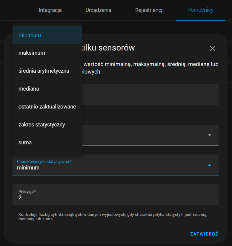

Ciekawe dlaczego przy tworzeniu pomocnika połączenie stanu kilku sensorów brak opcji różnica? Podstawowe działanie matematyczne i nie ma…

Bo HA nie rozróżnia kolejności. Dla niego A-B i B-A to to samo.
