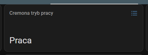

type: entity
entity: input_select.radio_station
Screenshot - 23.01.2024 , 18_26_55
Screenshot - 23.01.2024 , 18_27_05

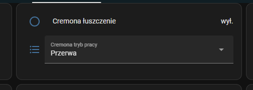

type: entities
entities:
  - entity: input_select.radio_station
Nie o to mi chodziło.
W standardzie okno wygląda tak:
Zależy mi na tym żeby dolne okienko tylko wyświetlało aktualny stan bez możliwości jego zmiany czyli bez trójkącika z prawej strony
To masz to w pierwszym kodzie.
type: entity
Arturze masz rację ale dalszym ciągu istnieje możliwość zmiany stanu klikając w prawym górnym rogu a zależy mi na tym żeby to była tylko informacja.

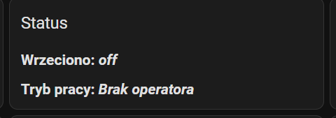

Może istnieje jakiś sposób do dynamicznego przepisywania stanu do karty Markdown?
może tak … używając markdown
type: markdown
content: |
  ## Aktualny Stan
  {{ states('input_select.nazwa_twojego_pola_wyboru') }}
Dziękuję
Właśnie o to chodziło :slight_smile:
