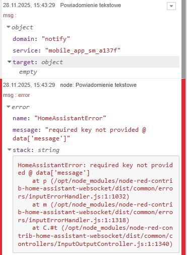

Witam, stawiam pierwsze kroki w node-red. Oglądałem poradnik Home Assistant - Powiadomienia - Wysyłanie. Niestety pozmieniało się i nie ma już call-service a zamiast tego jest action i nie wiem jak to poustawiać żeby z function można było przesłać wiadomość np. na telefon za pośrednictwem nodu action.
Mam to w taki sposób skonfigurowane ale wyskakuje błąd:
Usuń ten ; w linii 7
To nic nie zmienia. Dalej ten sam error.
A masz tylko jeden serwer Home Assistant na liście?
Tak, co ciekawe jak wpiszę taki komunikat {“message”:“Powiadomienie z Node-RED”,“title”:“Tytuł powiadomienia”} w polu Data dla noda action i uruchomie go przez inject node to ładnie przesyła dane na telefon.
W tej nowej wersji nie działa “po staremu” wysyłanie wiadomości za pomocą funcji albo robi się to inaczej.
Odznacz Block input overrides w nodzie action
Faktycznie, pomogło a myślałem, że tego też już próbowałem.
Dzięki.
