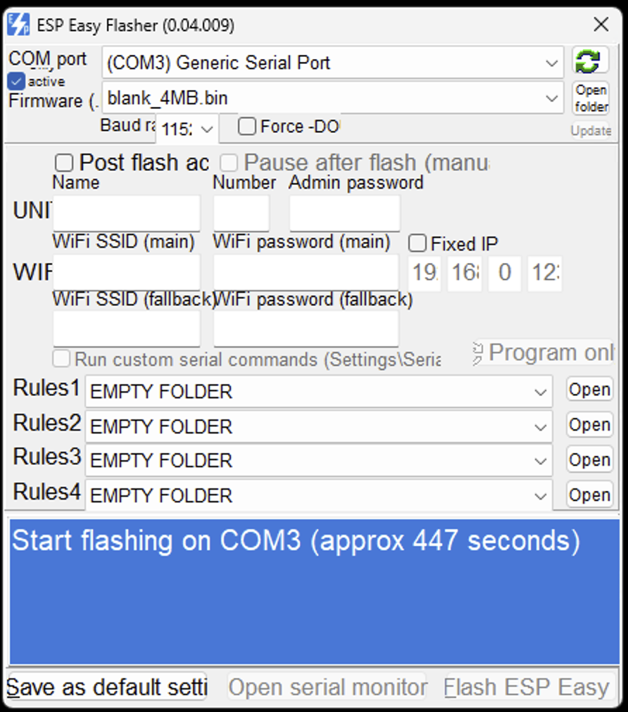

W efekcie podjąłem próbę fleszowania za pomącą narzędzia ESP.Easy.Flasher.exe", czyli właściwie graficznego interface do ESPTool.
https://beslow.pl/wp-content/TBPI2020Y/ESP/5.png
Próba zakończyła się komunikatem:
Flash didn’t complete due to error [38], please read log file:
20241121153326.txt
(or try pressing reset on the unit)
Start flashing on COM3 (approx 447 seconds)
Więc zgodnie ze wskazówką zresetowałem ESP32 klawiszem R i ponownie spróbowałem sfleszować.
Kolejne próba z różnymi kombinacjami uruchomienia ESP i resetowania przynoszą ten sam efekt. No podobny. Czasami jest:
Flash didn’t complete due to error [37], please read log file:
20241121153800.txt

OK może zacznijmy od trybu bootloadera, bo czerwony błąd mówi o tym, że go nie uruchomiłeś
I taka uwaga o screenshotach rób je trochę mniejsze, okienka można pomniejszyć do rozsądnego rozmiaru by prezentowały sam sos (skoro i tak wycinasz inny może istotny kontekst), kilometrów czerni na dole też nie potrzeba…
w Xiao jest mało miejsca i klawisze są opisane skrótami
B to BOOT (de facto to nadal skrót - od bootloader mode)
R to RESET
metoda 1. wciskasz BOOT i podpinasz do USB, po kilku sekundach możesz puścić - to uruchamia MCU w tym trybie aż do momentu jego zrestartowania
metoda 2. MCU masz już podłączony do USB, wciskasz i trzymasz BOOT , następnie krótko klikasz w RESET i po paru sekunach możesz puścić BOOT - to uruchamia MCU w tym trybie aż do momentu jego zrestartowania
kolejna kwestia zazwyczaj trzeba flashować w trybie DIO
nie wiem czy przy 80MHz
zazwyczaj trzeba podać jakiś adres gdzie chcesz to wgrywać (pewnie jakieś zero?)
nie wiem czy COM3 to jest właściwy port (no sorry to musisz wiedzieć Ty), to ma być ten port, który pojawi się po uruchomieniu trybu bootloadera

Compressed 1464112 bytes to 895741...
Writing at 0x00000000... (1 %)
Writing at 0x00014041... (3 %)

Wrote 1464112 bytes (895741 compressed) at 0x00000000 in 11.1 seconds (effective 1056.9 kbit/s)...
Hash of data verified.
Leaving...
Hard Resetting...
Hard resetting via RTS pin...
Done! Flashing is complete!

Przycisk B (BOOTloader) nie jest do resetowania, do tego służy R (RESET).
B (BOOTloader) jest do włączenia MCU w tryb flashowania, ale warunkiem dodatkowym i koniecznym jest RESET
Fakt, że GPIO do którego jest podłączony B jest sprawdzane na okoliczność zwarcia z masą tylko w przypadku resetu MCU, ponieważ w trakcie pracy normalnego programu ten pin GPIO, gdzie jest podłączony guzik B może być wykorzystywany do innych celów.
Dlatego procedura uruchomienia trybu bootloadera wymaga zresetowania MCU…
Natomiast jeśli będziesz dusił to B przy resetowaniu MCU, to w życiu Ci nie wystartuje wgrane firmware, bo MCU wejdzie w tryb flashowania do następnego resetu… zamiast się uruchomić normalnie.
Trzeba rozumieć co się robi…
