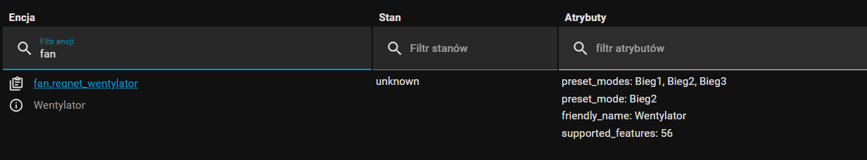

No niestety stan pokazuje na unknown.
Co prawda po wciśnięciu ikonki wentylatora zmienia się na on lub off. Ale to i tak nie odpowiada faktycznemu stanowi urządzenia.
Pomijam fakt że powinno być: “state_value_template: >”
Nie mam ustawionego “command_topic:” - może to wpływa na stan “state” ?

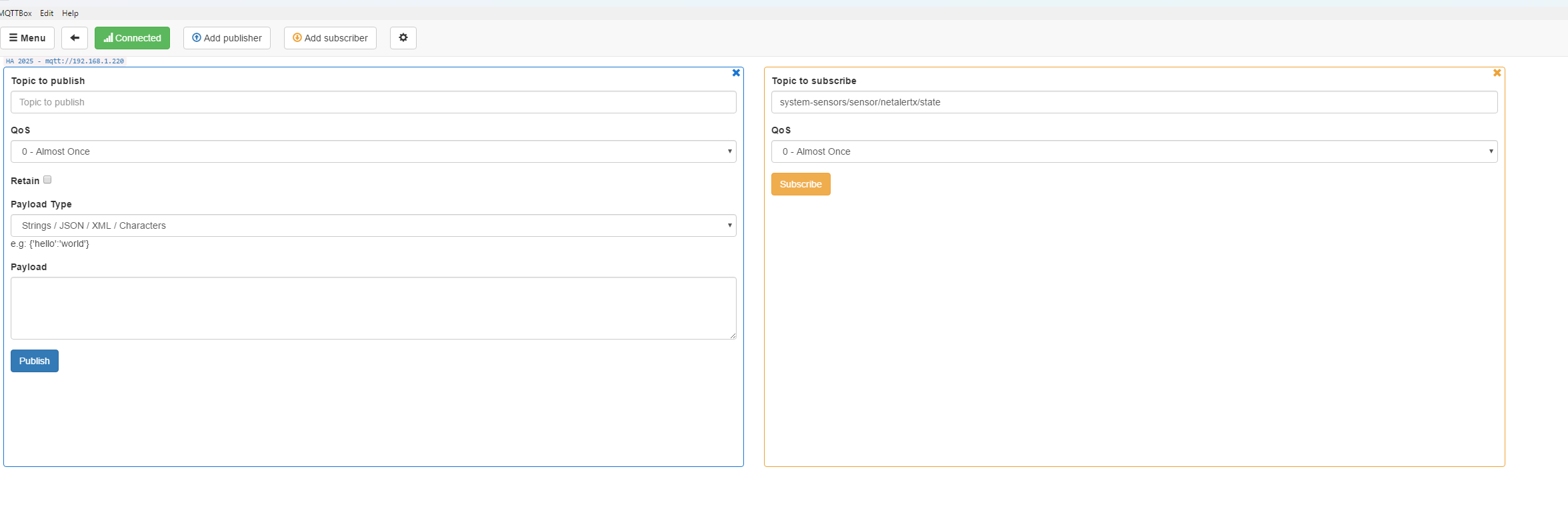

Nie wiem czy używasz, ale polecam gorąco zawsze przy tworzeniu konfiguracji z użyciem MQTT:
Głównie dlatego, że przy tworzeniu czujników itp z mqtt znaczenia ma największe topici skuteczny odczyt ładunku, a ten program bardzo ułatwia debugowanie.
Oczywiście, że używam.

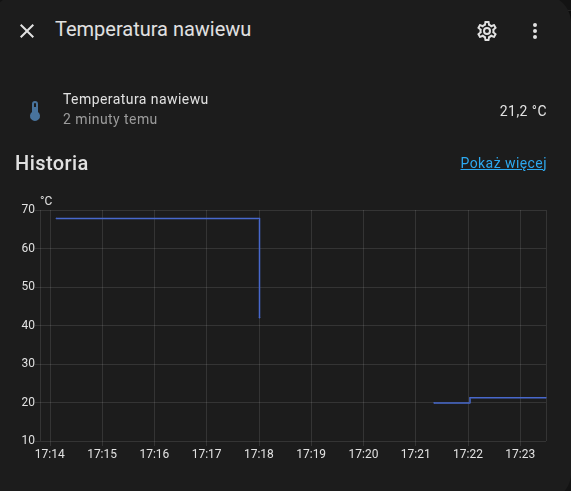

Jak stworzyłem encję temperatury nawiewu w tej postaci:
  - sensor:
      - object_id: reqnet_temperatura_nawiewu
        state_topic: "B4:8A:0A:C6:FB:DE/CurrentWorkParametersIZZIResult"
        unit_of_measurement: "°C"
        device_class: temperature
        value_template: "{{ value_json.Values[2] }}"
to pokazywała prawidłową temperaturę

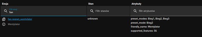

To jest dobry trop ale dlaczego nie pokazuje faktycznego stanu?

Wiem, że command_topic jest taki sam jak state_topic, ale póki co nie potrzebuje włączania i wyłączania wentylatora za pomocą tej encji .
Wybór biegów i ich stan działa. Fajnie jakby jeszcze działał stan samego wentylatora.
Jeżeli zmieniłeś kod, przeładowałeś MQTT
Screenshot - 28.09.2025 , 20_05_50 to fizycznie stan musi się zmienić na urządzeniu, inaczej będzie “unknown”.
Do takich zadań polecam mqttbox z MS Store

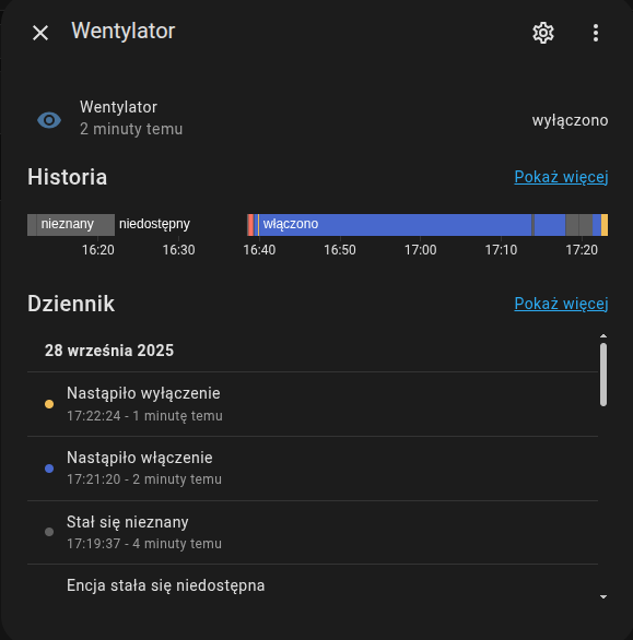

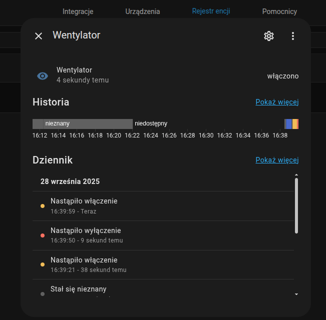

Trochę nie miałem czasu zająć się tematem, ale dzisiaj usiadłem i oto efekt:
Poniżej kod encji:
mqtt:
  - fan:
     - object_id: reqnet_wentylator
       state_value_template: "{{ 'ON' if value_json.Values[0] == 1 else 'OFF' }}"
       command_topic: "B4:8A:0A:C6:FB:DE/CurrentWorkParametersIZZIResult"
       payload_on: "ON"
       payload_off: "OFF"
       preset_mode_command_topic: "B4:8A:0A:C6:FB:DE/ManualModeIZZI"
       preset_mode_command_template: >
        {%- if value == 'Bieg1' %}{"gear": 1}
        {%- elif value == 'Bieg2' %}{"gear": 2}
        {%- elif value == 'Bieg3' %}{"gear": 3}
        {%- endif -%}
       preset_modes:
        -  "Bieg1"
        -  "Bieg2"
        -  "Bieg3"
       preset_mode_state_topic: "B4:8A:0A:C6:FB:DE/CurrentGearIZZI"
       preset_mode_value_template: >
        {%- if value == '1' %}Bieg1
        {%- elif value == '2' %}Bieg2
        {%- elif value == '3' %}Bieg3
        {%- endif -%}
       qos: 0
Może komuś się przydać :slight_smile: (drobna uwaga - póki co nie działa włączanie/wyłączanie, ale to akurat mi nie przeszkadza…)
