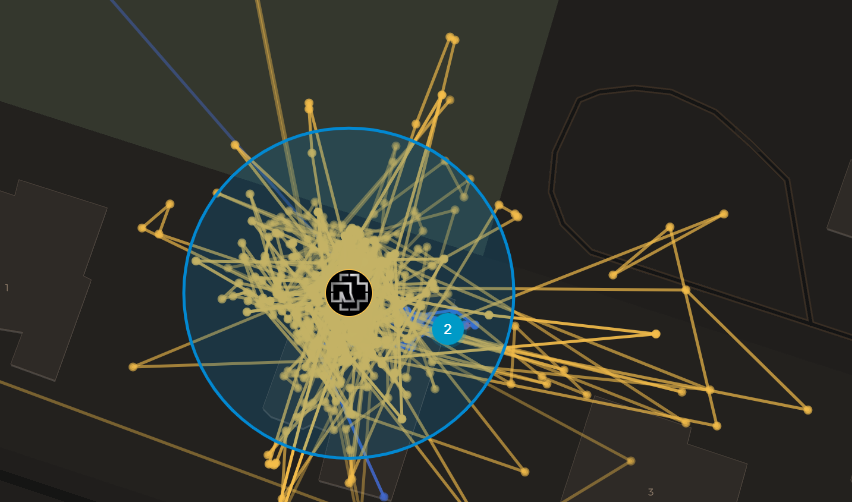

Podzielcie sie,proszę, jak wykrywacie obecność ajfonów. Od kiedy zmieniliśmy sprzęt na appla to nie mogę nakłonić telefonów do współpracy z jakimkolwiek device_trackerem. Obecnie mam skonfigurowany LuCI z OpenWrt. Co chwilę Home i Not Home. Domyślam sie że to ios tak działa więc jest może jakiś inny sposób.Nie mam już pomysłów na poprawne działanie.

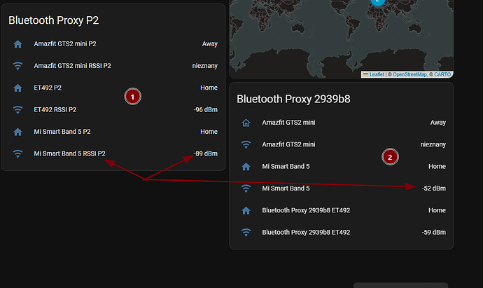

Możesz to zrealizować np. na układach esp32 wgrywając oprogramowanie ESPHome…
i śledzić znane urządzenia bluetooth, podobnie jak np. w moim przypadku opaski …

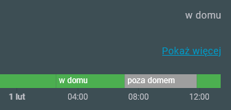

Używam tej customowej integracji, która wykrywa czy iphone jest osiągalny w domowej sieci. Nieruszany iphone wyłącza kartę wifi, a w tej integracji można ustawić czas tolerancji (mam 4 minuty). Na ogół to pomaga, ale też nie zawsze, np. dziś iphone sobie leżał i mam to:

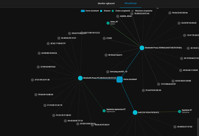

BT proxy zda egzamin właśnie dla opasek czy innych tego typu rządzeń, które działają jak beacony i w przeciwieństwie do telefonów nie zmieniają MAC przy kazdym połączeniu.
