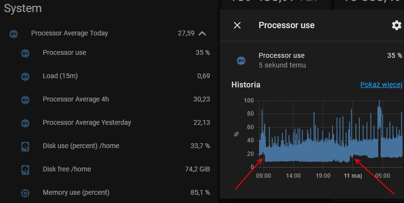

W którejś wersji niby to poprawili (tak było napisane w change logu), ale u mnie nadal nie jest dobrze.
Pod BLE mam podpięty czujnik iNode (pobór energii) - wystarczyłoby, żebym sprawdził pod koniec dnia jaki jest stan licznika, nie jest mi potrzebny bieżący odczyt - dlatego chciałbym móc wyłączyć i włączyć integrację automatycznie…
