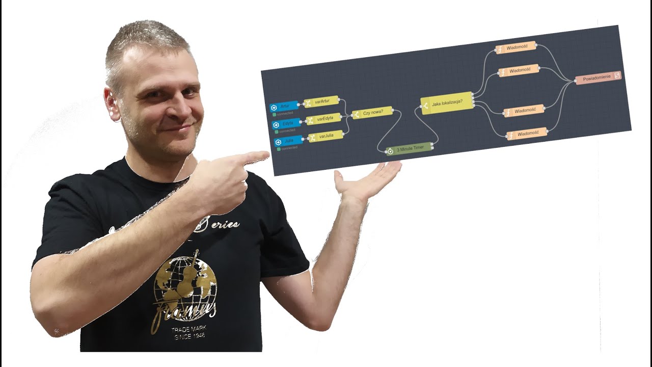

Dostosuj pod Siebie proces z tego filmu:
dodaj przed nodem “Powiadomienie” np. nod “current state” i tam uzależnij powiadomienie tego czy jesteś w domu czy nie:
