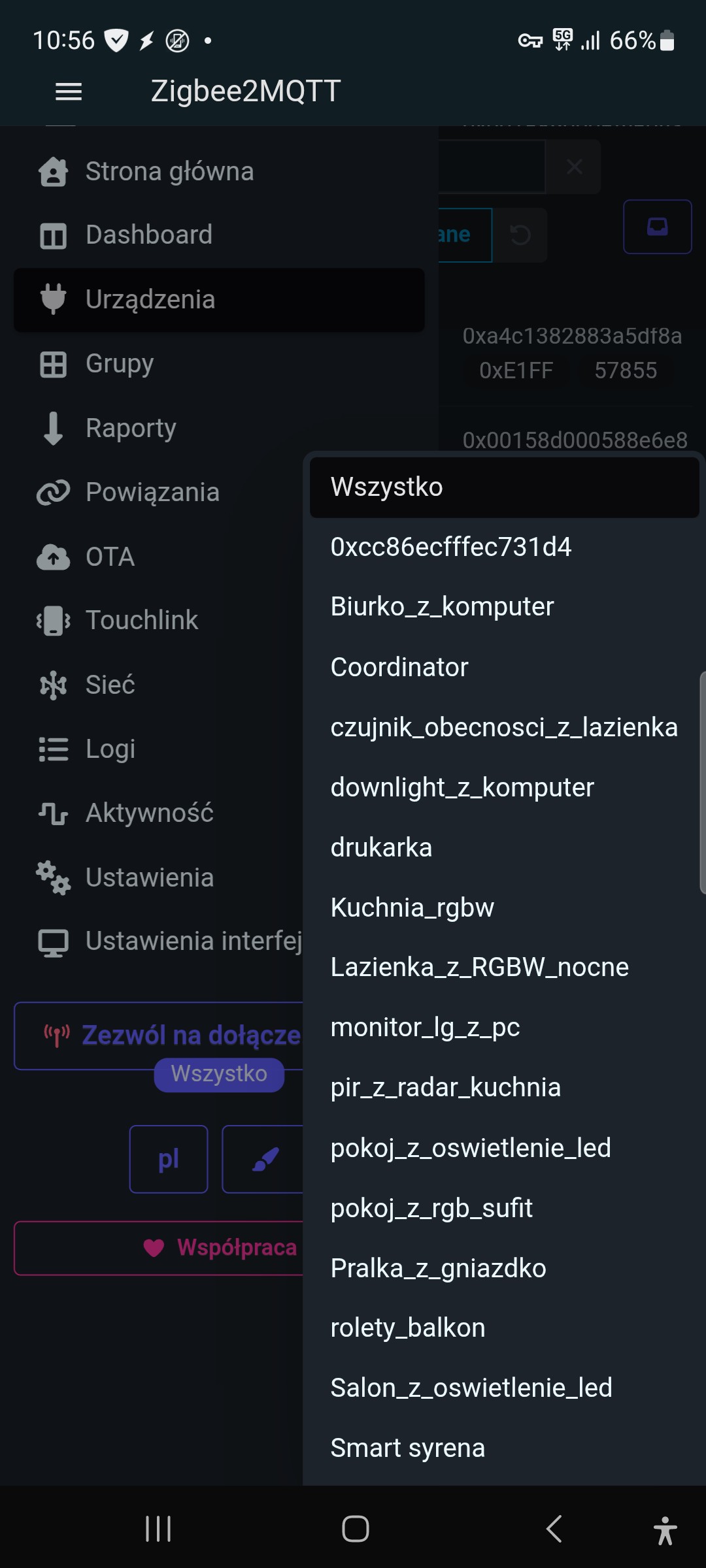

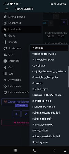

Sieć Zigbee potrzebuje czasu i sama znajdzie najlepsze trasy, jeżeli chcesz połączyć urządzenie do innego routera to wyrzuć je z Z2M i ponownie sparuj wybierając przy parowaniu konkretny Router.
