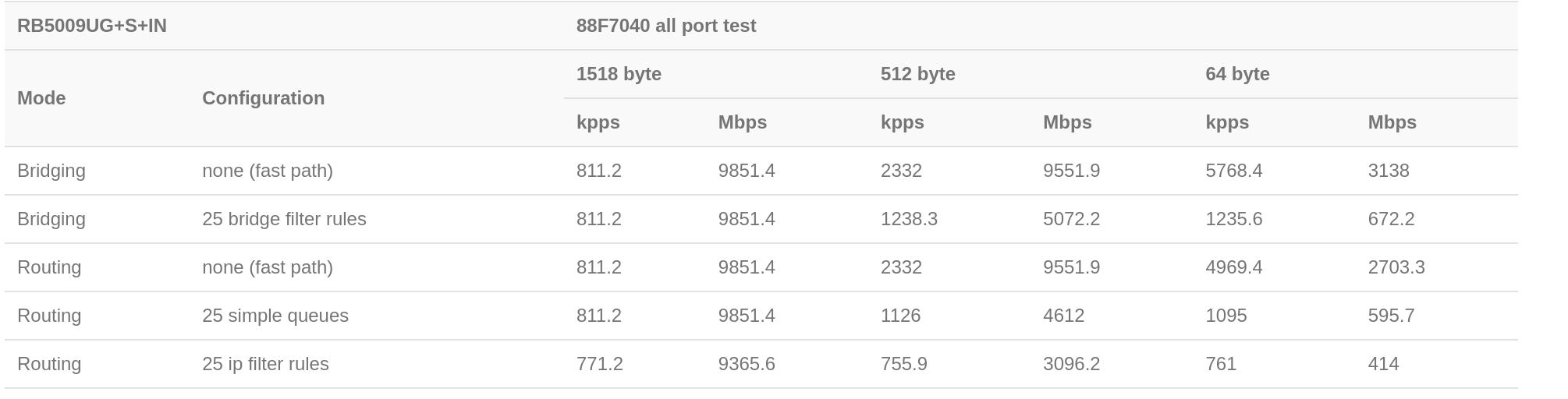

Offtopowo mogę polecić RB5009UG+S+IN jak lubisz mikrotika. Jest to wersja bez wifi ale ma już fajny routing:

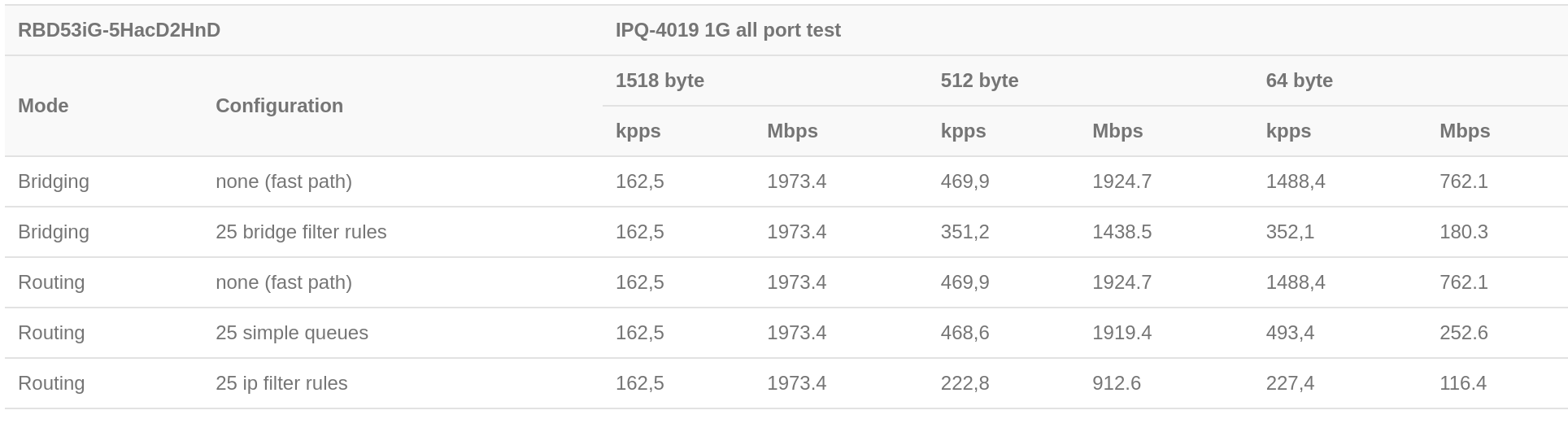

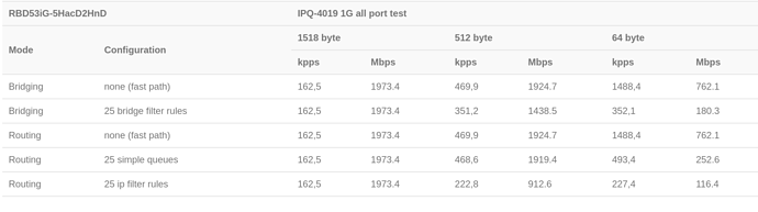

dla przykładu routing w Twoim:
To routowanie w tablicy o którym mówiłem patrzymy sobie mniej więcej na 512byte pakiet + 25 simple queues (oczywiście to wszystko zależy od konfiguracji firewalla, ipsec itp) - w Twoim przypadku jest to teoretycznie ~ 1919Mbps - czyli spokojnie ponad łącze i dlatego też na wykresie widzisz obciążenie w granicach 20-25% a nie 100% :wink:
