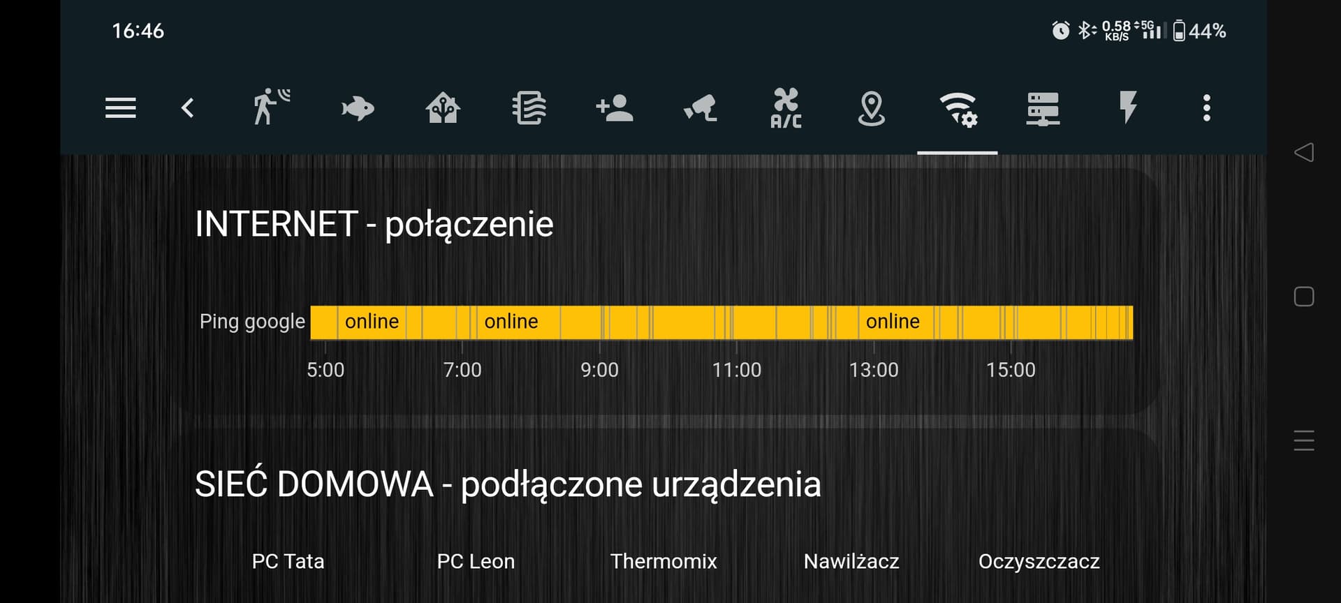

Może temat nie jest ściśle związany ze smart home… Poszukuję sposobu na diagnozę który router jest wadliwy… Sytuacja taka, że w losowych okresach czasu mam przerwy w dostępie do internetu - brak dostępu zarówno po wifi jak i lan (dostawca Moico we Wrocławiu).
Łącze światłowodowe → router GPON Halny od ISP przełączony w tryb bridge → kabel LAN 5E 1Gbps → mój router Asus rt ax58u → ~30 urządzeń Wifi + 10 LAN .
Usluga ping (do google) w Home Assistant ewidentnie pokazuje przerwy w dostępie do sieci… Jak sprawdzić czy winny jest router ISP czy mój Asus coś niedomaga?

Tak jak pisałem powyżej - ten router mam od dłuższego czasu, nie było z nim żadnych problemów do około miesiąca temu kiedy dostęp do sieci zaczał znikać w losowych momentach. Sieć także ze swoją ilością urządzeń nie zmieniła się od dłuższego czasu, konfiguracja asusa także taka sama od bardzo dawna.
Ogólnie to nic nie wnosi - Mierzenie uptime sieci przy pomocy pinga do serwerów google to ogólnie zły pomysł. A jak zdiagnozowałeś “znikanie” sieci bo już ustaliliśmy, ze nie powinieneś ufać pomiarom z pinga. Masz jakieś logi sensowne z czegokolwiek co zgłasza zanik sieci? Nie wiem, alarm/kamery/cokolwiek zgłosiło Ci, że nie masz neta czy chcesz przeprowadzać diagnozę na podstawie wyników z pingu i wskaźnika w HA?

Znikanie sieci ustaliłem organoleptycznie - brak dostępu do internetu na komputerach i telefonach w losowych (tych samych dla wszystkich urządzeń) przedziałach czasowych.
