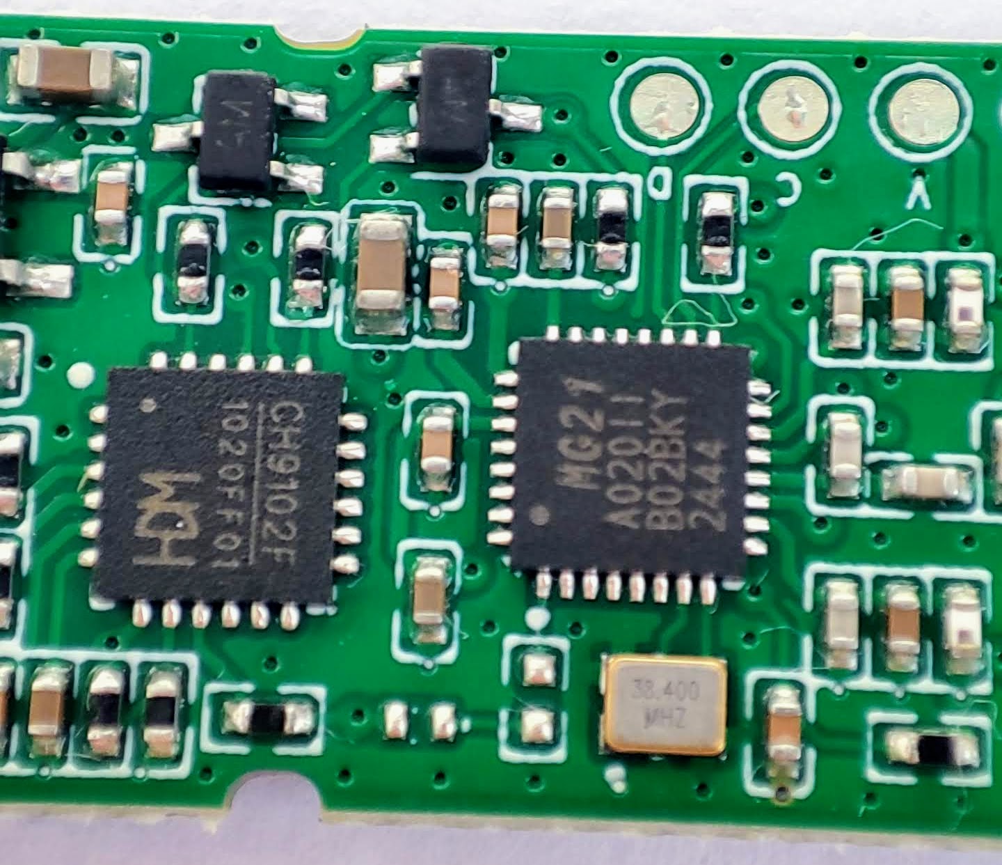

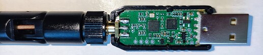

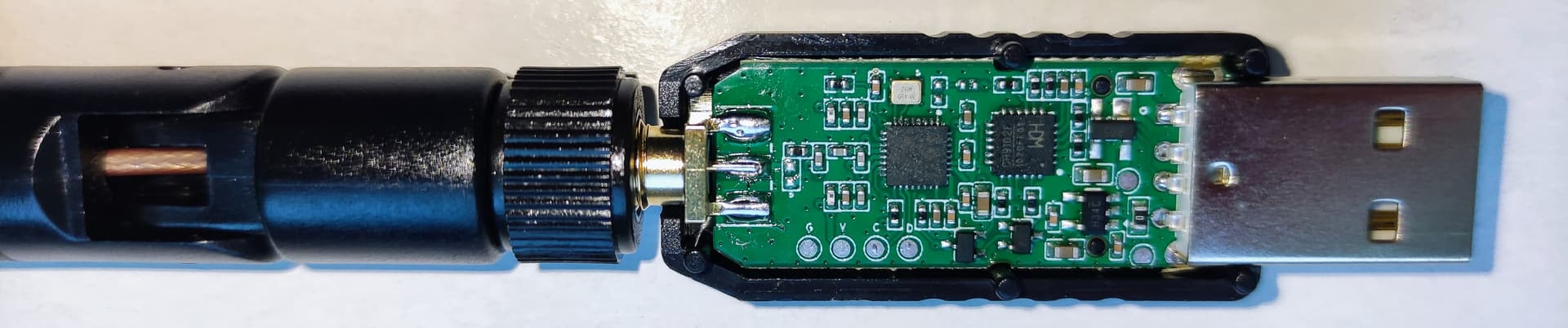

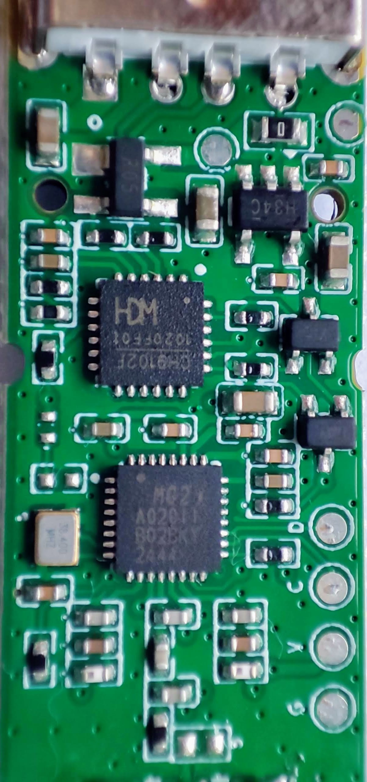

Udało się mi zrobić parę zdjęć, z dołu nic nie ma,
a góra jest taka:

Ale całościowe fotki zrób, bo że tam jest chipset SiliconLabs to już wiemy…
Wydaje się, że jest układ automatycznego uruchomienia trybu bootloadera.
Teraz pytanie kto ze znanych producentów dongli używa mostka USB-UART CH9102F?
Wydaje się, że może to być klon Sonoff ZBdongleE czy jakiś posiadacz może to potwierdzić? (chyba były różne wersje)

Makro w aparacie nie ogarnia całości, to dodaję takie zdjęcie poglądowe.
Wyczodzi na to że jest to klon klona, pozbawiony wszystkich “zbędnych” rzeczy, typu ledy, resety, itd.
Płytka Sonoffa “E” była projektowana w największym kryzysie komponentów ostatnich lat, więc miała przewidziane miejsca lutownicze na różne mostki USB-UART a tutaj polecieli zgodnie z Pierwszą Zasadą Elona Muska: “wyrzuć wszelkie podzespoły jeśli nie są niezbędne do działania”.
Jak już masz działające stare oprogramowanie, to możesz aktualizować z linka który podałem wyżej. (Sonoff nie dostarcza świeżego oprogramowania, więc to u nich najnowsze jest wciąż stare)
na moje oko to tam chyba są 2 LEDy (za to sobie głowy nie dam uciąć, jakkolwiek co najwyżej nie obsługuje ich firmware), a punkty testowe umożliwiają zapewne zaprogramowania w fabryce (więc stawiam na to, że zarówno RESET jak i BOOT są na punktach przy USB, bo te 4 w rządku to zasilanie, masa i 2 GPIO - JTAG: PA02=SWDIO + PA01=SWCLK)
