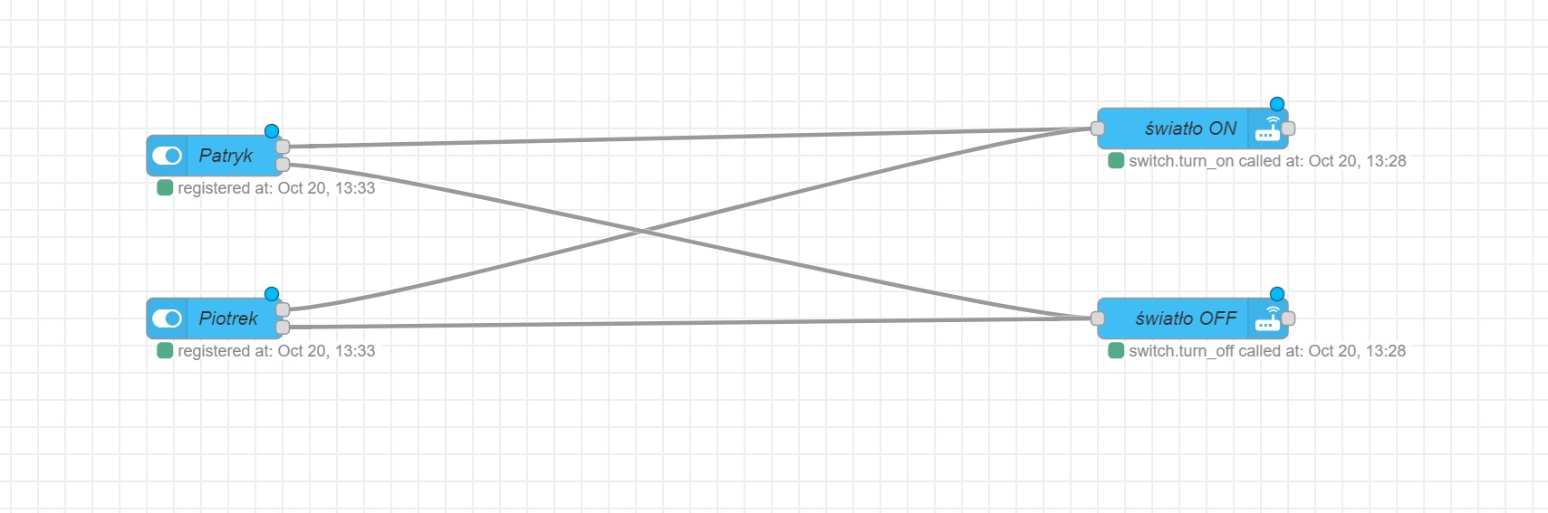

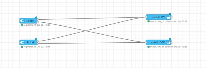

ok to już zrobiłem w node red
teraz mam tylko problem z automatyzacją.
dla testu mam 2 przyciski - 2 osoby i jedno światło
po włączeniu obojętnie którego przycisku światło ma się zapalić - to działa
ale zgasnąć ma dopiero jak obydwa przełączniki będą wyłączone - z tym mam problem
