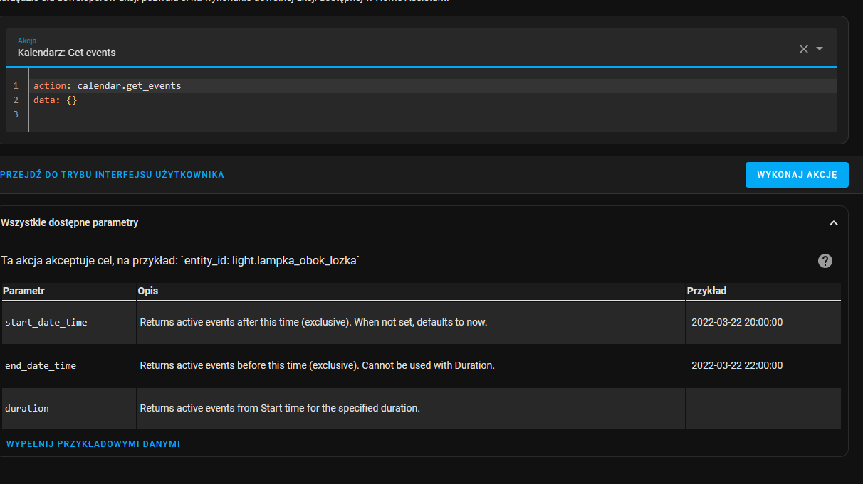

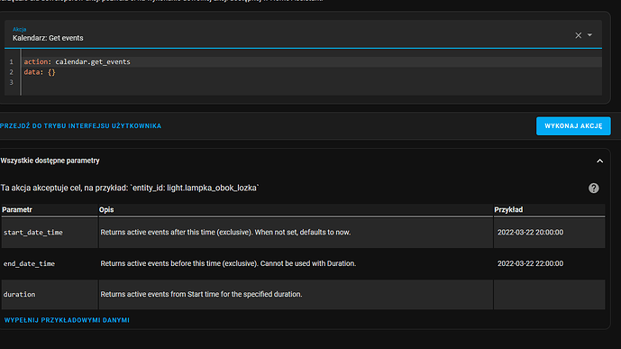

Jeżeli Atomic Calendar Revive pobierał by te dane z Google bez twojego zezwolenia od razu został by zablokowany. Zapytania dla kalendarza znajdziesz w Narzędzia deweloperskie → Akcje
calendar.get_events
https://www.home-assistant.io/docs/scripts/perform-actions/#use-templates-to-handle-response-data
Zakres pobierania danych start_date_time end_date_time
action: calendar.get_events

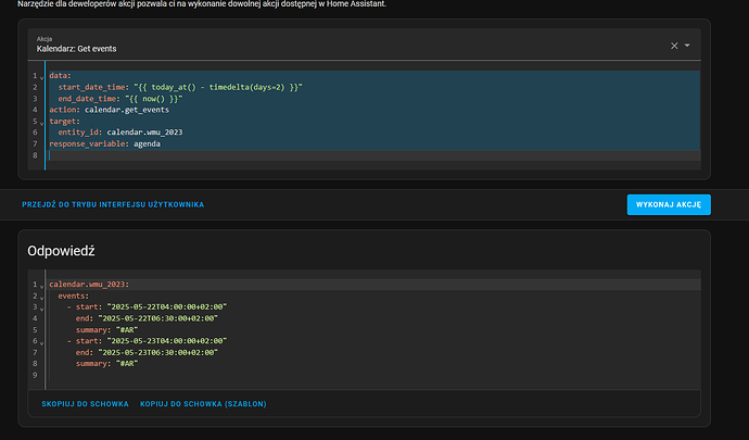

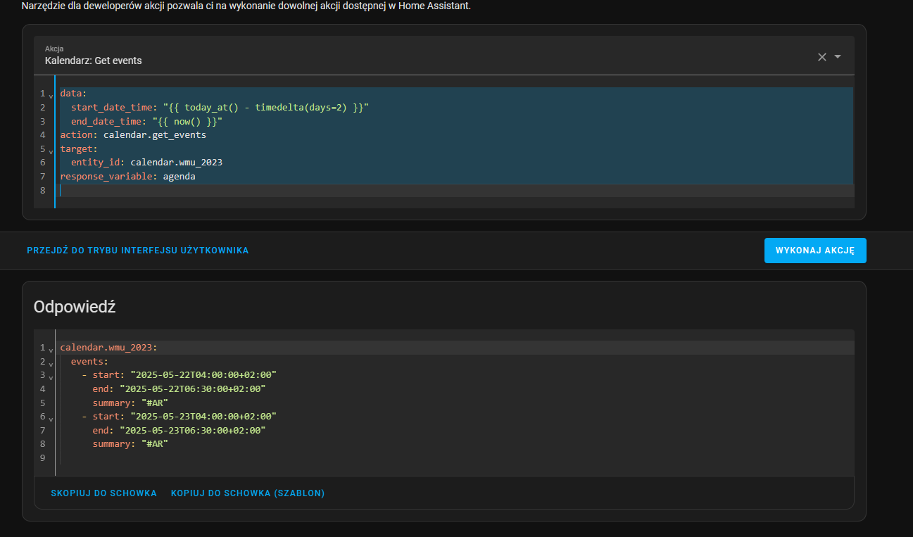

Action/Akcje:
start_date_time: "{{ today_at() - timedelta(days=2) }}"
end_date_time: "{{ now() }}"
target:
entity_id: calendar.wmu_2023
response_variable: agenda
start_date_time: >-
{{ (now() + timedelta(days=1)).replace(hour=0, minute=0, second=0) |
as_timestamp | timestamp_utc }}
end_date_time: >-
{{ (now() + timedelta(days=7)).replace(hour=0, minute=0, second=0) |
target:
timedelta(days=6) }}" ← ilość dni

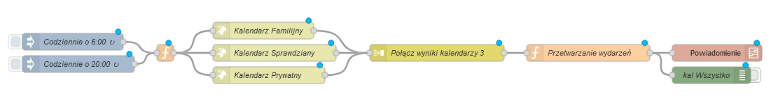

Znalazłem ten “magiczny” sposób, działa tak jak to sobie założyłem i jak chciałem żeby działał. Dzielę się swoją pracą, może komuś się przyda.
Zaczynamy od instalacji dodatku ALT + SHIFT + P → Install → node-red-contrib-html-pro.
Kod FLOW do importu:

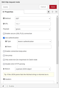

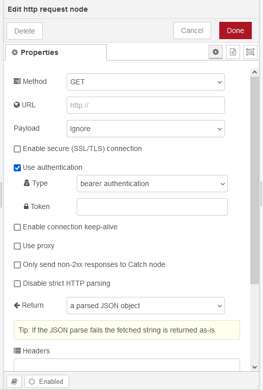

NOD Kalendarz NAZWA_KALENDARZA:
URL: https://ADRES_HOME_ASSISTANTA/api/calendars/calendar.NAZWA_KALENDARZA?start={{start}}&end={{end}}
jeżeli podajemy adres IP do HA to na końcu musi być port /:8123
NAZWA_KALENDARZA podajemy nazwę z HA, możemy ją sprawdzić w Narzędzia deweloperskie → Aktualne stany encji w Filtr encji wpisując calendar
TOKEN: musimy go utworzyć w HA Profil → Bezpieczeństwo → Długotrwałe tokeny dostępu, jeden token powinien się nadać dla kilku kalendarzy.
Dodając lub odejmując kalendarz wpisujemy ilość kalendarzy w NODZIE Połącz wyniki kalendarzy → Send the message: → After a number of message parts.

Wyjściowy komunikat jest skonfigurowany tak aby działał z powiadomieniami utworzonymi przez @artur w poradniku Procesy z życia wzięte - Powiadomienia, typy powiadomień .
