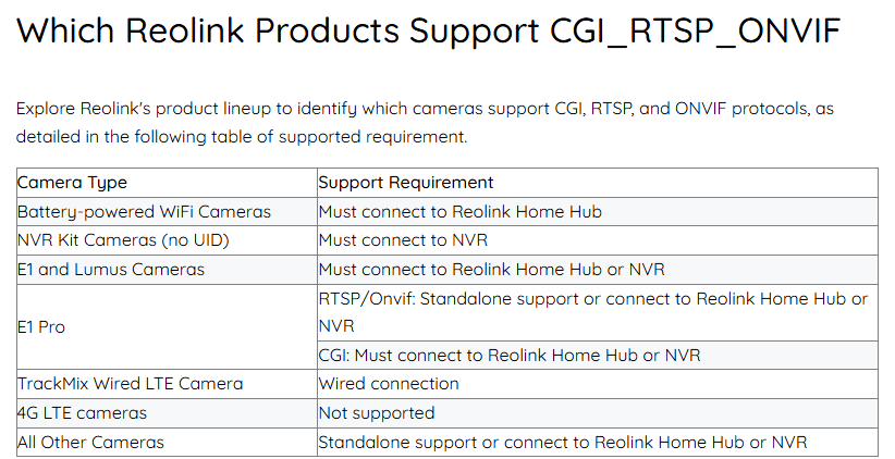

Najprawdopodobniej nie masz włączonego RTSP i ONVIF (domyślnie obie te usługi są wyłączone). Musisz pobrać Reolink Client na komputer i tutaj w ustawieniach kamery znajdziesz opcje włączenia tych usług (przerabiałem to na swojej E1Pro - z niewiadomych nikomu powodów nie da się tego włączyć z aplikacji na telefonie…) i wtedy powinna działać bez problemu w integracji ONVIF albo Generic camera. Integracja Reolink u mnie również nie działa. Te kamery nie mają panelu konfiguracji przez www.

Mam tez E330 - i tam się da włączyć ONVIF i RTSP
Czyli w E320 się nie da włączyć RTSP?
Bo na tej liście E320 (E330 zresztą też) nie ma, więc powinien pasować ostatni wiersz:
All Other Cameras:
Standalone support or connect to Reolink Home Hub or NVR
Czyli w sumie jakkolwiek chcesz. W specyfikacji E320 natomiast nie ma faktycznie słowa na ten temat. Jeszcze można zobaczyć czy go2rtc nie wykrywa jakiegoś strumienia z tej kamery.
E1 = E320
E1 PRO = E330
Tak jak pisałem mam też E340 (E1 PRO) i tam wchodząc w ustawienia zaawansowane da się włączyć RTSP i ONVIF. E320 (E1) nie posiada tej opcji.
