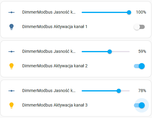

Hej, jestem małym zwolennikiem protokołu modbus i interfejsu RS485, mam na tym kilka urządzeń w tym 3 kanałowy dimmer 24V.
Dimmer działa należycie ale problem natury modbus jest taki, że rejestr ściemniania danego kanału jest pod innym adresem a rejestr aktywacji tego kanału pod innym i tak dla przykładu adres 5 aktywuje mi dany kanał a adres 8 rozjaśnia/ściemnia dany kanał.
tak to wygląda w panelu HA.
Moje pytanie brzmi, czy istnieje jakiś template abym mógł połączyć to w całość tak jak jest to w karcie światła

Potrzebuje połączyć encje ON/OFF i suwak ściemniania w jeden kafelek. Idzie to zrobić?
Może za pomocą jakiegoś pomocnika?

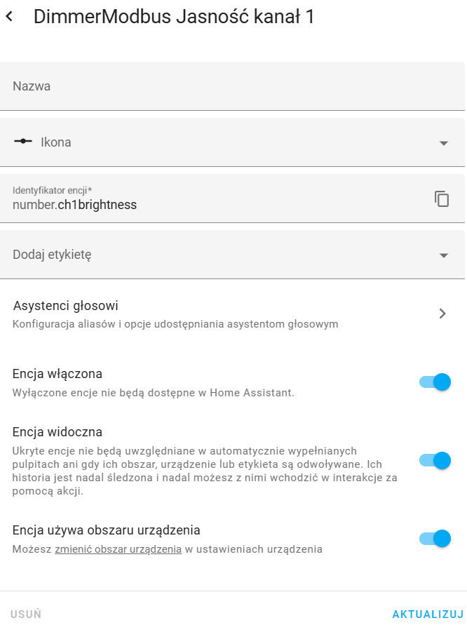

a w ogóle gdy zaczynałeś wątek to ta encja nazywała się dimmer modbus(i-cośtam-dalej, ale przepisywać z obrazka nie będę), a nie był to pomocnik typu numer

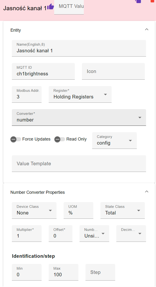

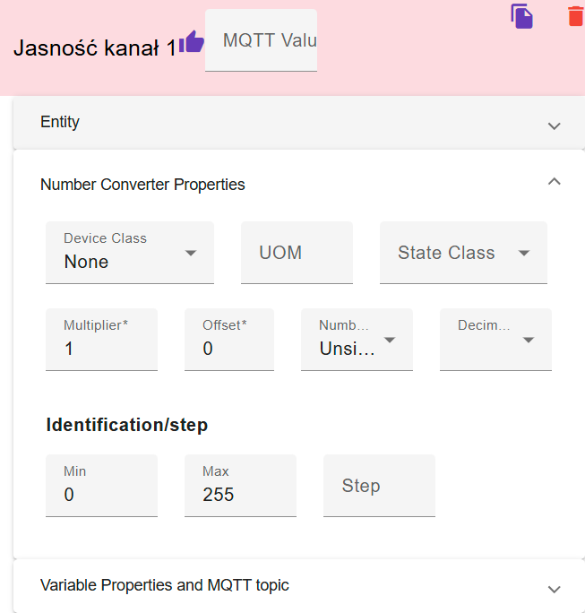

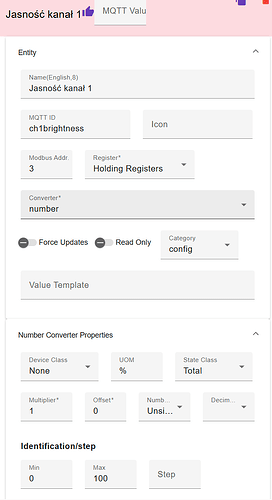

Zakres jest 0-100, już na etapie integracji przez MQTT jest to określone. Ogólnie encja w dodatku modbus<=>mqtt wygląda tak:
a w mqtt już tak:
i to tej nazwy encji muszę się trzymać, sterowanie jasnością poza template działa, więc problem leży w kodzie samego template ale nie mam z tym doświadczenia więc nie wiem gdzie konkretnie.

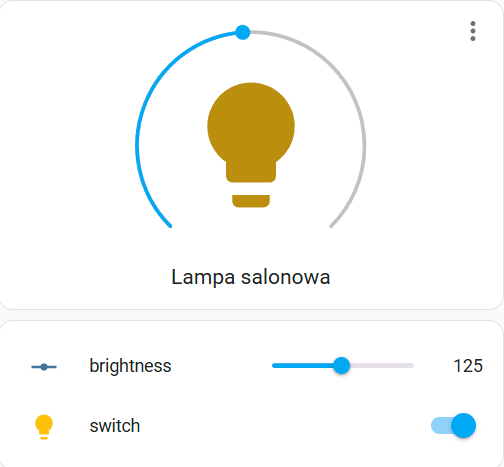

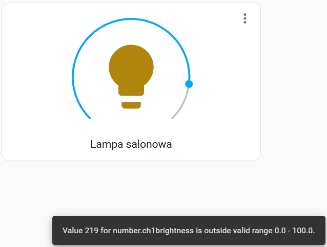

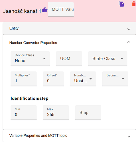

Więc zmieniłem zakres w dodatku na 0-255 i działa, jednak nie w pełnym zakresie
Suwakiem kafelka jestem w stanie do połowy sterować jasnością, wtedy na brightness jest 125 i powyżej 50% kafelka jasność rzeczywista już nie wzrasta, tak samo gdy próbuje ustawić na suwaku np. 255 - to na kafelku i tak zostaje przy tych 50% - czyli nie mogę ustawić zakresu większego niż 50% co odpowiada 125. Na pasku jest zakres 0-255 ale można go sterować tylko do 125.
Ale przy wyłączonej lampie i suwaku na 0%, przesuwając na 1 lub więcej lampa pozostaje w stanie off, pewnie trzeba dodać jakiś atrybut.

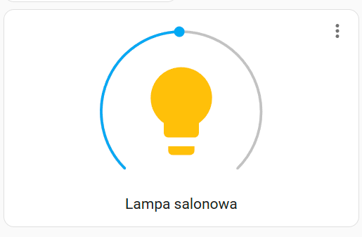

Teraz działa wszystko jak należy, jednak musiałem użyć ciut innego skalowania.

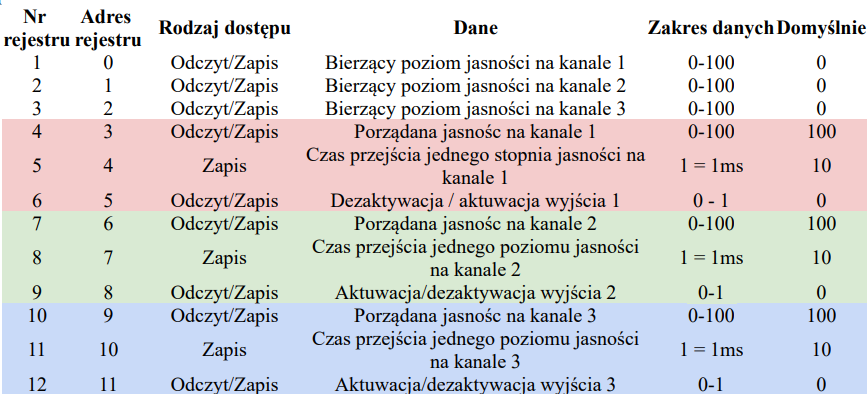

Zapoznałem się jeszcze raz z tabelą rejestrów tego ściemniacza:
Zakres w którym się porusza to jednak 0-100 choć w HA działa zakres 0-125 (sprawdzę czy 100-125 istotnie coś zmienia).
Tak więc użyłem skalowania 0,49 zakresu 0-125 i wszystko działa jak należy.
Serdeczne dzięki Marcin.
