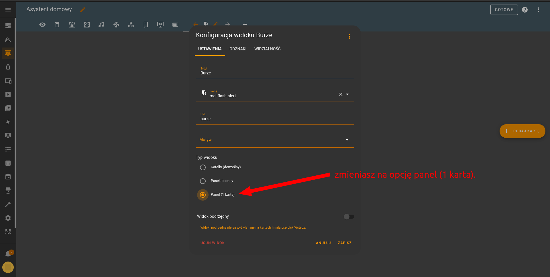

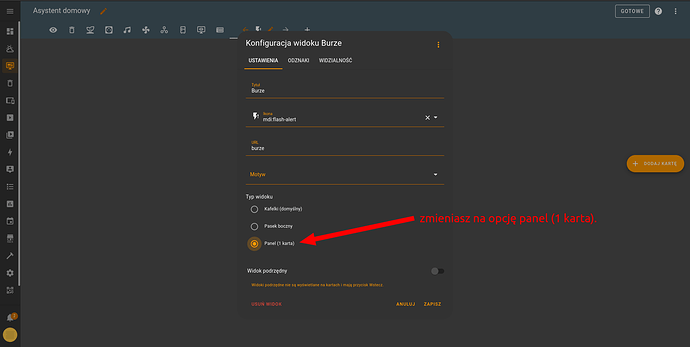

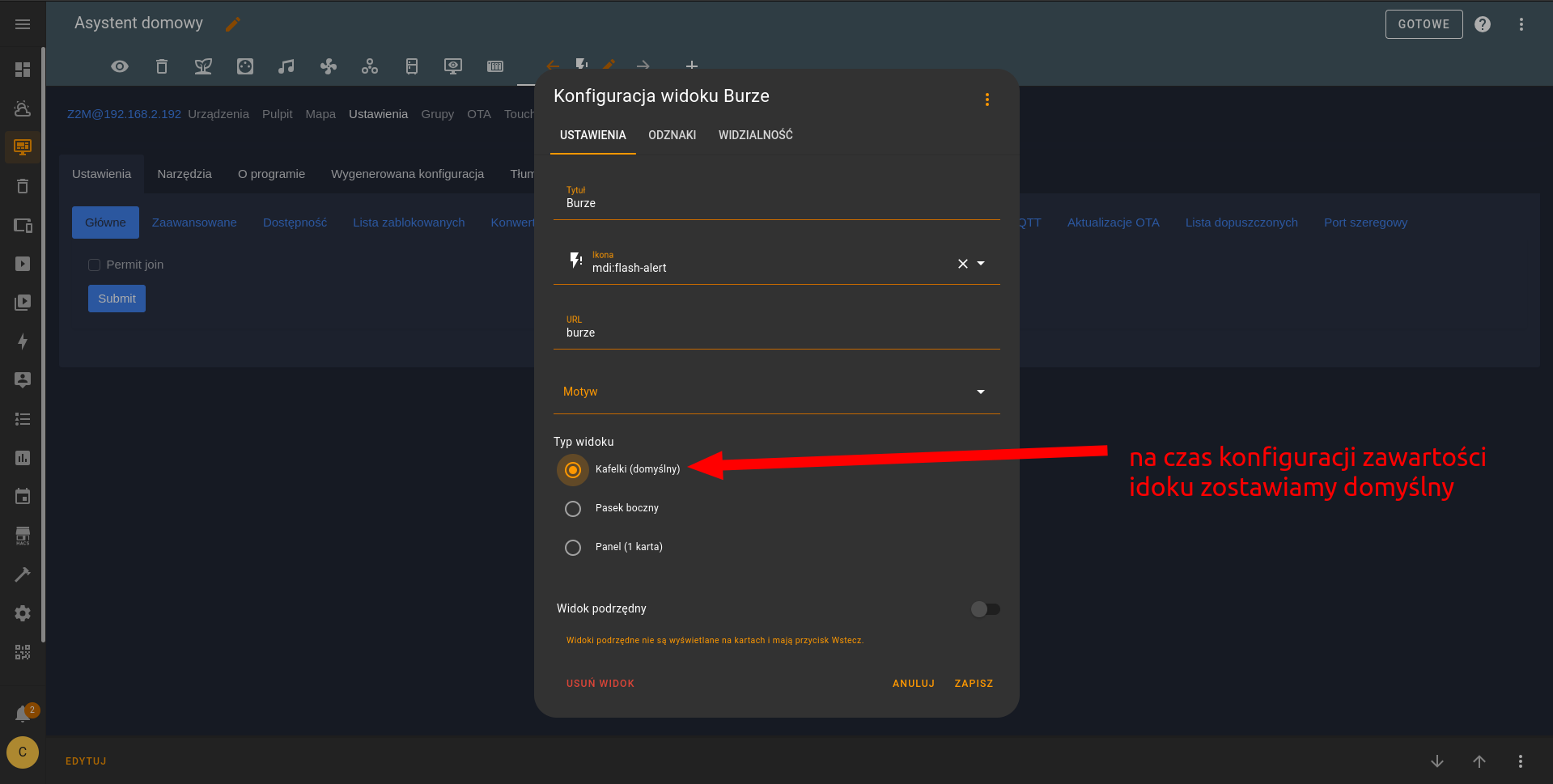

Nowo utworzony dashboards możesz przypiąć na pasku bocznym. W tym dashbordzie możesz umieścić kartę ze stroną podając jej url. Tak powstały widok możesz ustawić jako jednolity panel.

Gdzie jest ta opcja jednolity panel? Nigdzie tego nie widzę

Bosko o to właśnie chodziło dzięki
