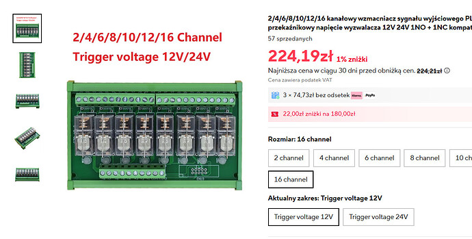

Skoro zwarta konstrukcja F16, wszystko w jednej obudowie , wyjścia tylko NO i cena jest dla Ciebie ok nie widzę problemu.
Ja gdybym miał to zamontować w szklarni, wybrałbym A16 za 130 zł + moduł z wymiennymi przekaźnikami za 230 zł
Moim zdaniem ze względu na warunki panujące w szklarni i tak trzeba zamknąć to wszystko w hermetycznej obudowie, więc po co przepłacać.

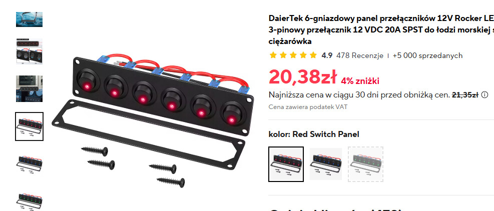

Na froncie obudowy można dać taki panel
I mamy wszystko o czym myślisz.
