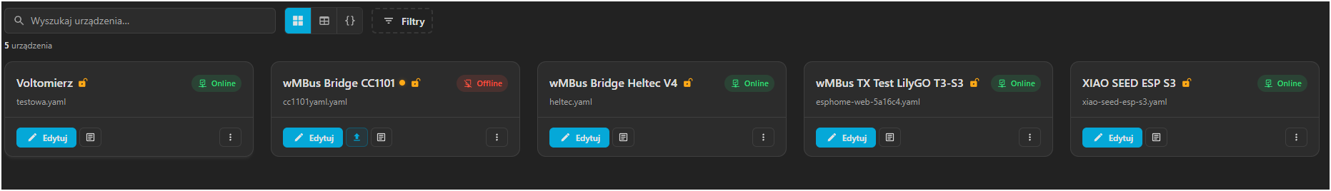

  1. Po pierwsze cierpliwość,
  2. Po drugie upór,
  3. Nie poddawaj się.
Skoczyłeś na głęboką wodę i sie zachłysnąłeś wodą.
Wszystko co nowe jest trudne , dziwne na początku.
ESP Home jest łatwe jak zrozumiesz jak to działa.
Tu nie ma click i JUŻ.
Masz mój przykład - masz mieć taką jedną ikonę od Kincony i status on-line
Poprawcie mnie chłopaki co macie Kincony czy to jest tak widoczne.
