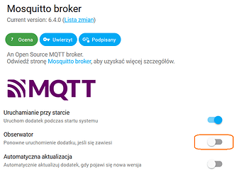

"Oznacza to, że nadzorca sprawdza, czy dodatek nadal odpowiada w ramach kontroli stanu. Jest to oczekiwane, nie jest to błąd i jest naprawdę dobre.". Jak chcesz się tych logów pozbyć to odznasz sobie to poniżej i już nie będą sie pojawiać ale uwaga: dodatek sam sie nie zrestartuje jak się zawiesi, coś za coś, decyzja co zrobisz i tego konsekwencje (bo to zawsze “para :wink:”) należą do Ciebie.
